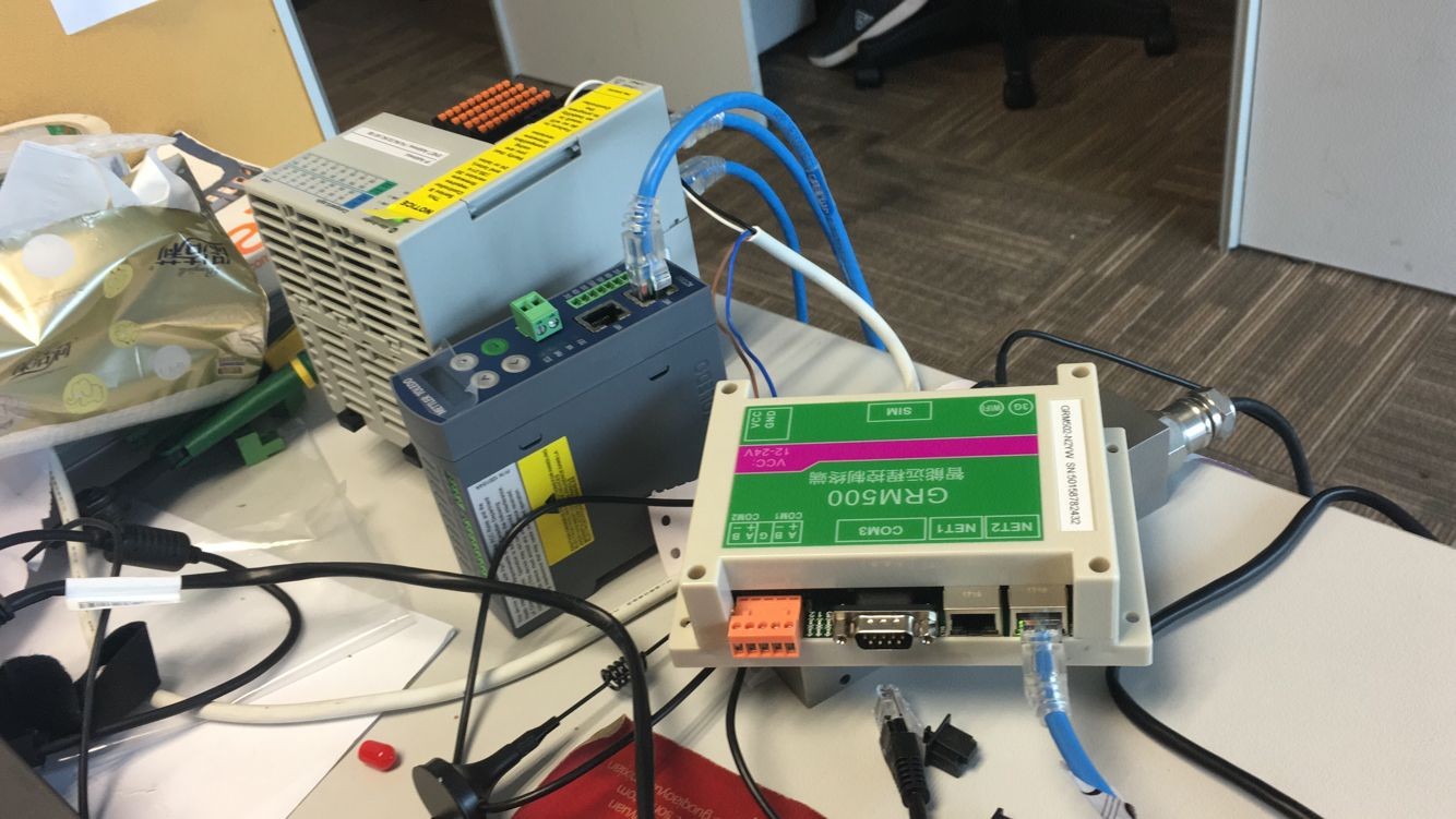

一、完成AB系列PLC程序远程上下载、调试需要的硬件、软件
1、可以运行Rockwell Software、GVCOM3的软件并能上网的电脑一台。
2、AB的PLC一台
3、巨控GRM500远程控制终端一台
AB的PLC通过网线连接GRM500网口,GRM500通过4G、有线或者wifi任意一种方式上网。

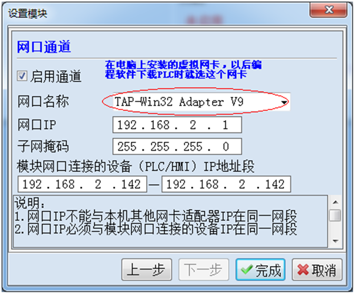

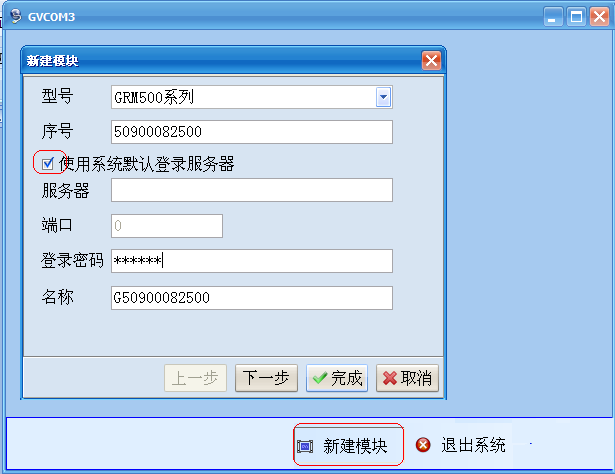

1、电脑上运行GVCOM3软件,点击下面的“新建模块”,输入GRM500模块11位序号和密码。
2 点击“下一步”,因为AB系列 PLC的编程口是通过GRM的网口连接,直接点下一步,多点几次,直到出现网口通道。
网口名称:选择安装好的虚拟网口 TAP-WIN32 Adapter V9,如果没有,点下拉框自动新建即可。
网口IP:该IP只要求和你远程PLC 的IP一个网段,并且和其同网段的设备不冲突即可。如上图,和网口连接的远程PLC地址为192.168.2.142,网口IP随便设置为该网段的一个IP,和这些PLC不冲突即可。
子网掩码:255.255.255.0。
网口连接设备的IP地址段:也就是你要远程下载PLC的IP(可以是一个IP,如果有多个PLC,也可以是一个IP段)
设置好后点击完成,回到GVCOM3的运行界面

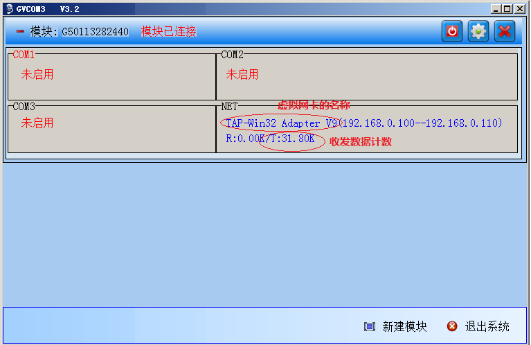

3、点击GVCOM3的运行图标,出现如下图所示“模块已连接”时表示可以远程下载AB的PLC。

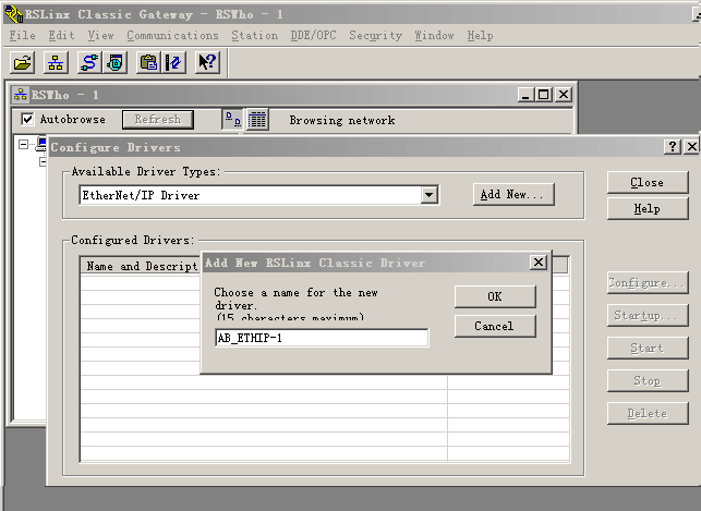

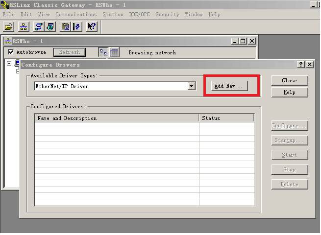

4、 AB的RSLinx Classic软件,打开Configure Drivers对话框,如下图所示,选择“Ethernet/IP Driver”,点击“Add New…

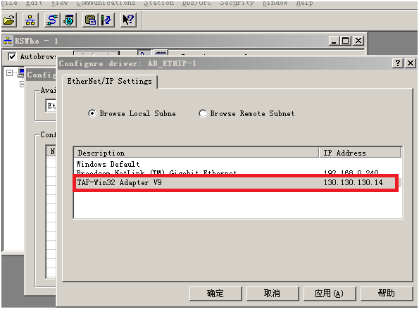

5、点击OK。点击“Configure…”,选择模块网口通道使用的网卡适配器TAP-WIN32 Adapter V9,点击“确定”。

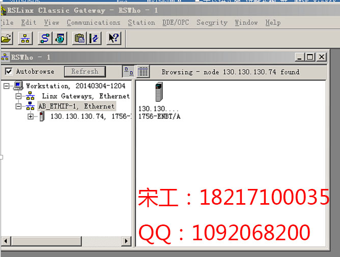

6、在AB的RSLinx Classic软件中找到AB系列PLC后即可上传、下载程序
