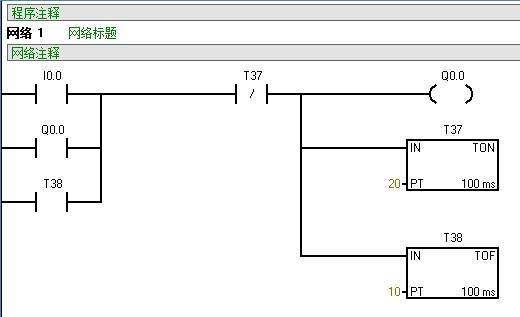

想设计一个让Q0.0能够2秒接通1秒断开的程序。结果Q0.0会一直接通,T37定时器在0-20之间反复循环,T37常闭触点没断开。哪位大侠指导一下?

发表于: 2018-04-07 18:58
我也是新手,我给你解释下吧。
你这个T37不是没一直在0-20直接,是断开了,只是一瞬间你看不到,用个上升沿检测一下就能发现。T37达到2s常闭点为0,T37无使能T37置位,重新2s计时。只是一瞬间。

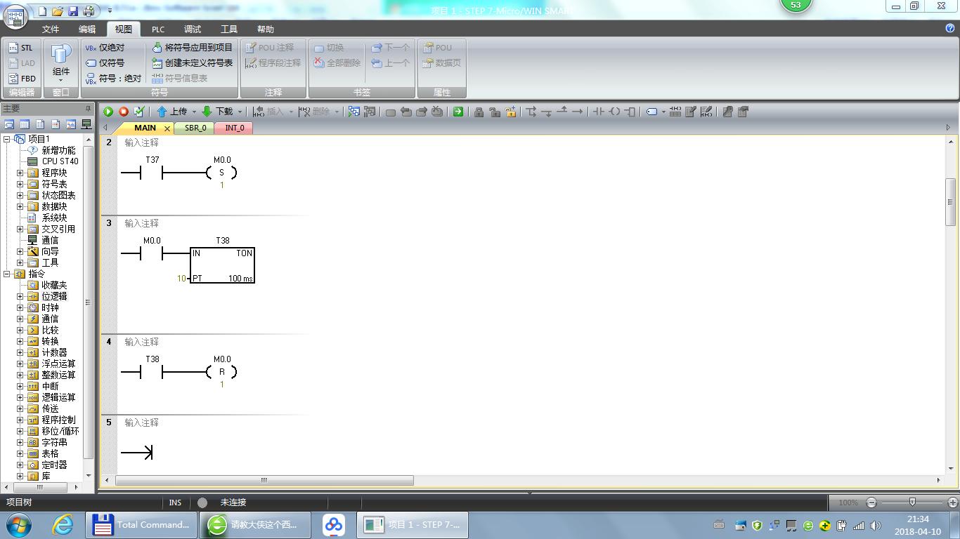

发表于: 2018-04-08 11:57
T37和T38另外起一步

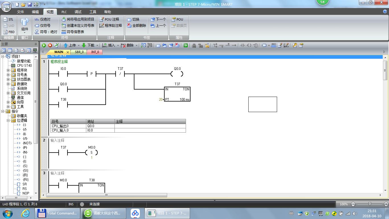

发表于: 2018-04-10 21:03
仅供参考,共同学习。

发表于: 2018-04-11 09:51
多起一段试试

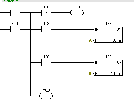

发表于: 2018-04-11 10:36
看看这个可不,我试了下,应该没有问题。

发表于: 2018-04-11 13:56
你I0.0是不是一直接通,不然Q0.0怎么会一直通?

发表于: 2018-04-12 09:12
I0.0不用一直接通,另外我加了个V0.0自锁。要求能达到,如果其它有什么需要的话,稍微改下程序就好了。

发表于: 2018-04-12 09:18
引用第6楼道哥cdc于2018-04-11 10:36发表的 :
看看这个可不,我试了下,应该没有问题。
第一個T38是不是應該改成T37?

发表于: 2018-04-16 11:55
感谢 道哥cdc,直接下载,好用!多谢!
