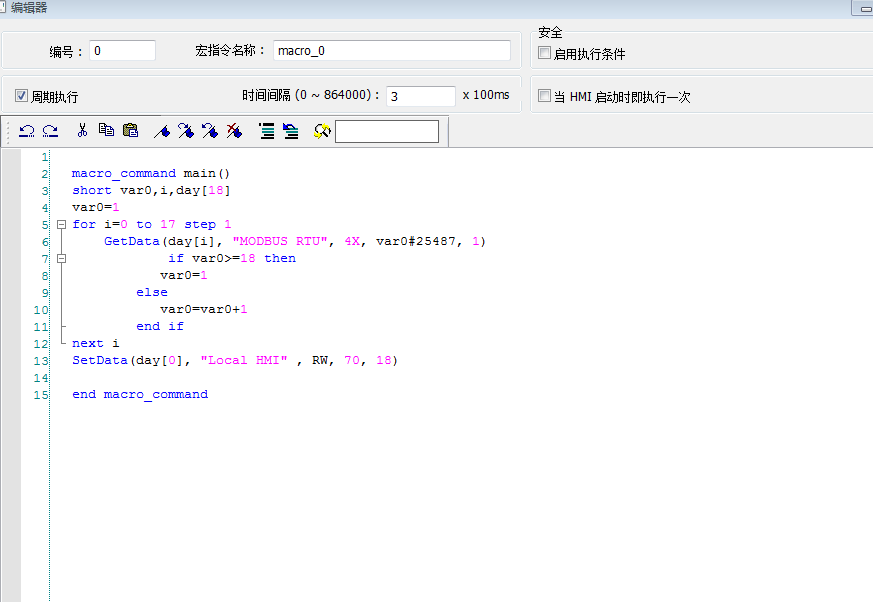

威纶触摸屏与温控仪表通讯时,用宏指令循环读站功能时用到了站号变量 var0#但是发现怎么编译通过了下到屏幕里怎么读运用不了。请哪位大神指点下是什么原因
