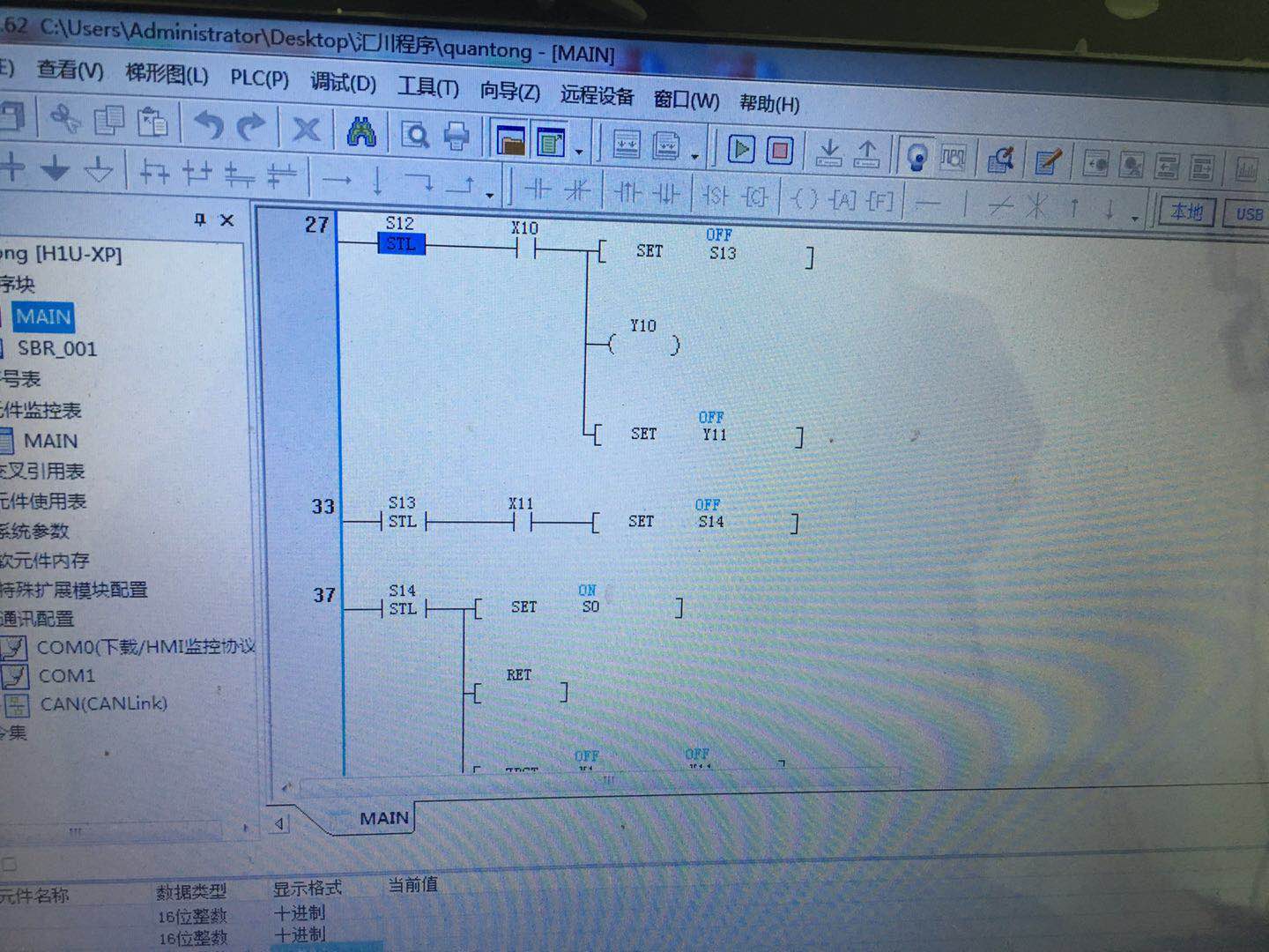

请教一下老前辈!这是个什么情况?

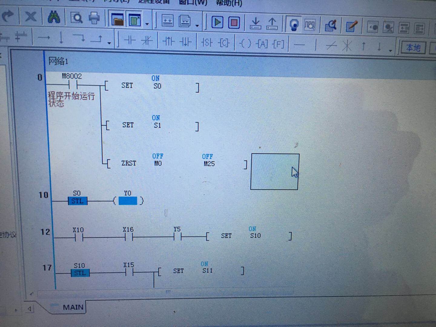

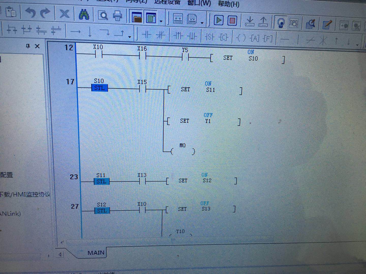

这是汇川H1u-2416MT-XP PLC 。为什么步进指令的触点都通了?

发表于: 2018-04-07 13:37
程序肯定写成你追我赶了
别的条件都没有接通,怎么会你追我赶呢?不明白

发表于: 2018-04-07 21:51
并行分支程序
是我这个写成并行分支了吗?顺便请教一下,用流程图写程序这个您经常用吗?
