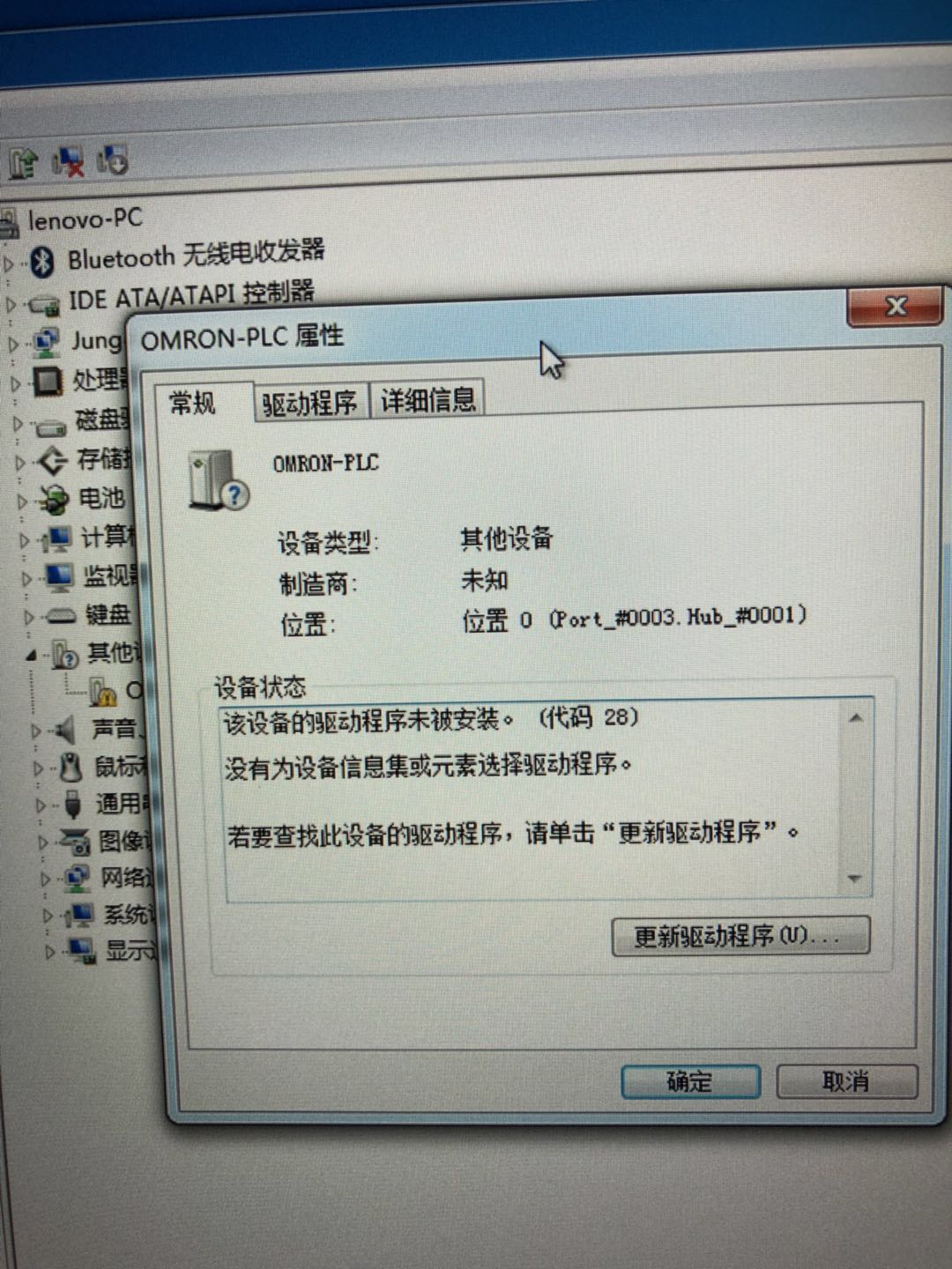

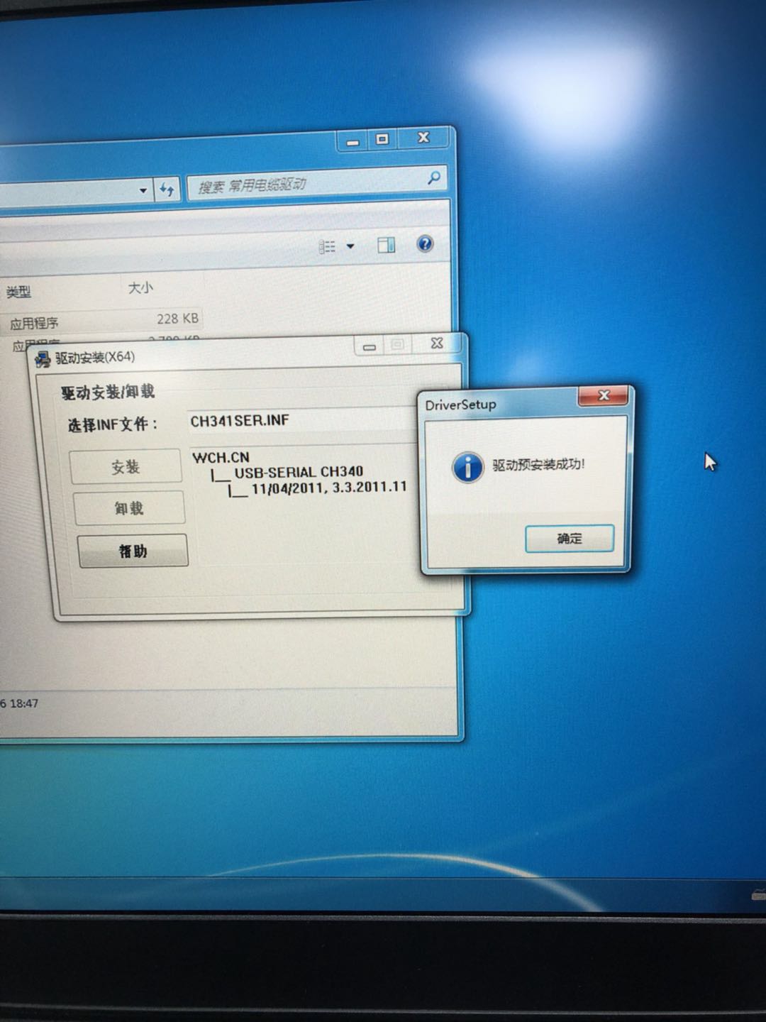

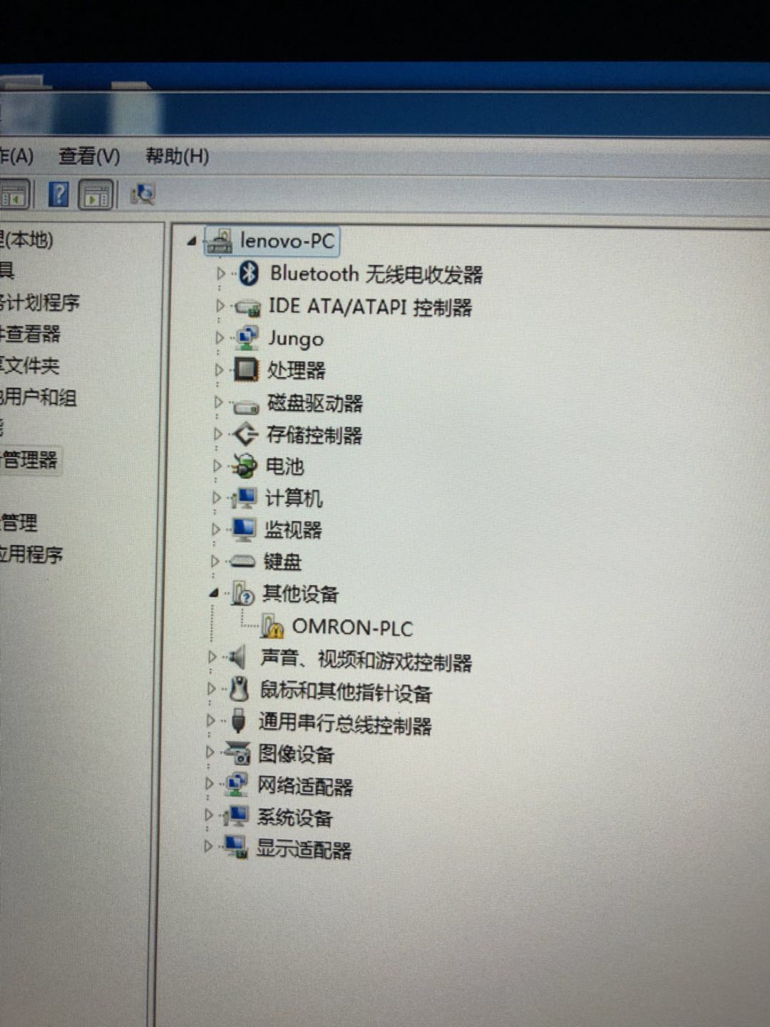

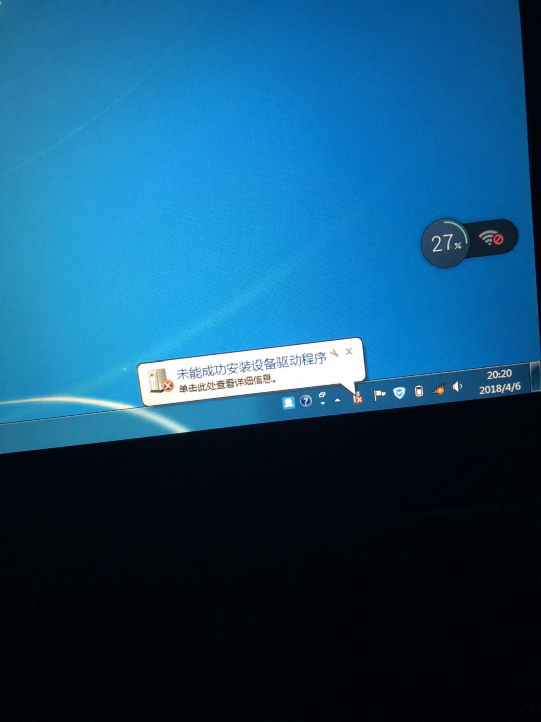

我的笔记本电脑连接不上PLC,USB编程线缆,各种驱动都装了一遍,端口全换了一遍,还是一样的。请各位大神帮忙看看,谢谢!如上:

你装的是sc-09编程线的驱动吧

但是感觉不管装哪个驱动都一样啊

系统问题,格式全新安装的系统不会有这样的问题。网上下的ghost系统才会

新买的笔记本,不是系统问题,软件问题,更新到9.6 就OK了

可能是电脑安装的CX-Programmer 9.5有点问题,后面在官网下载了一个CX-ONE升级,升到9.6之后就连接正常了

cxone版本过低,换用高版本CXONE

选择自定义驱动地址:安装盘盘符:\Program Files (x86)\OMRON\CX-One\CX-Drive\DRIVERS,就可以搞定了。
