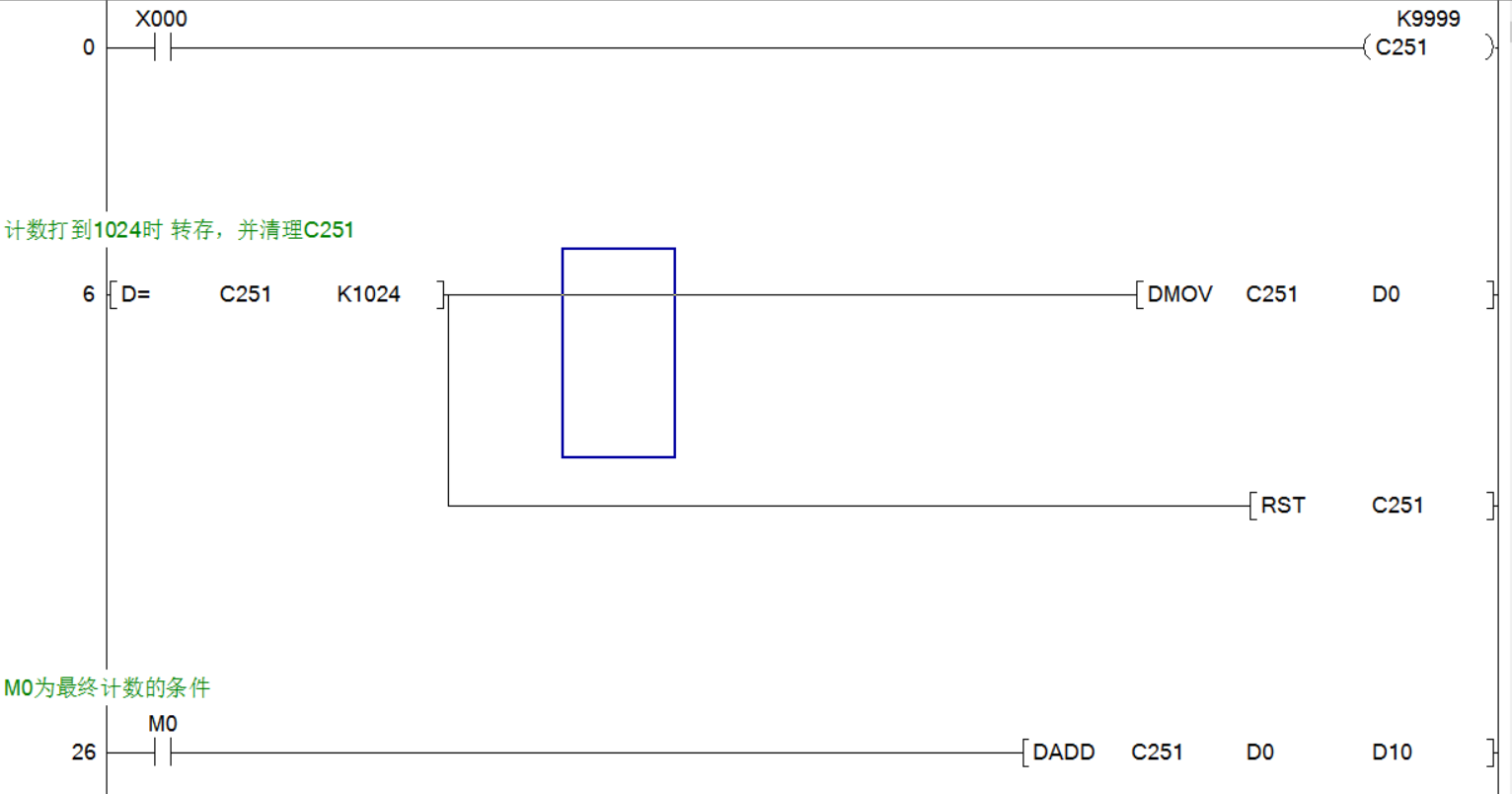

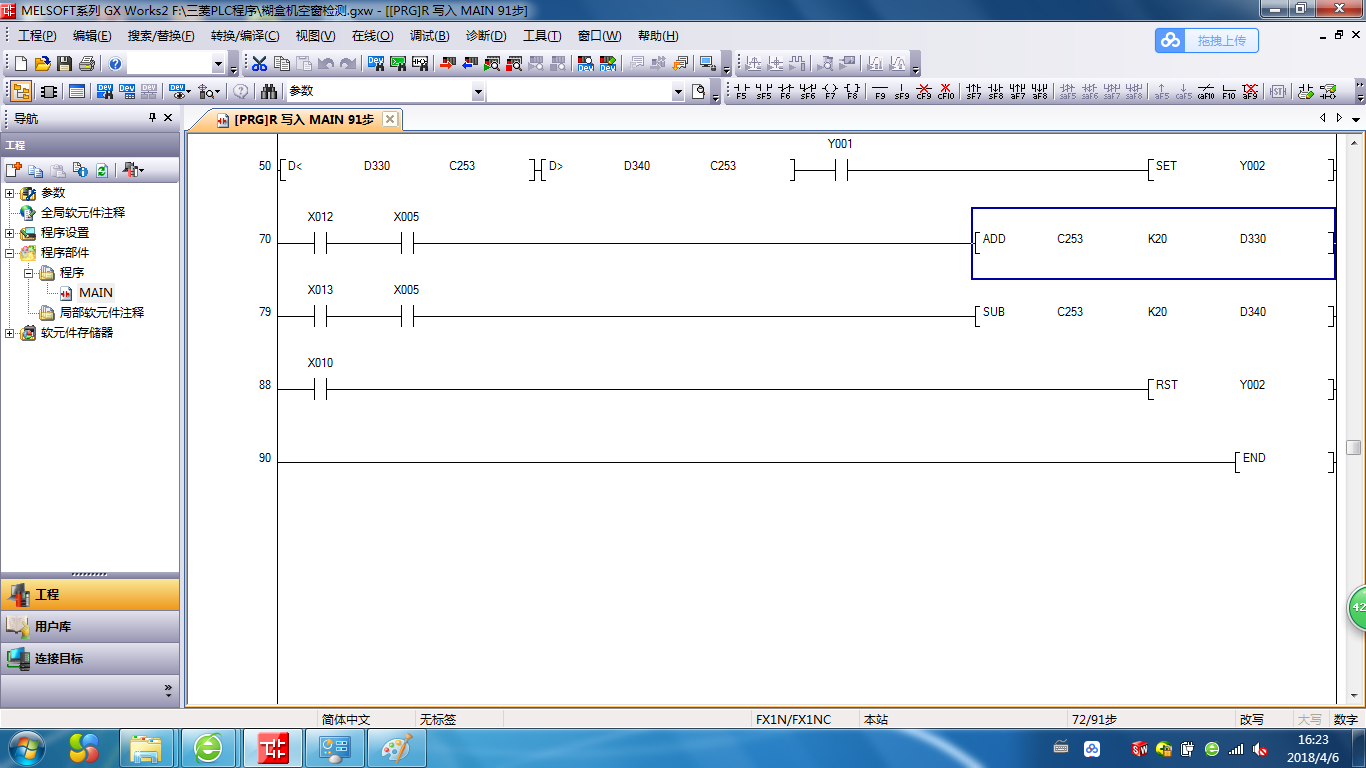

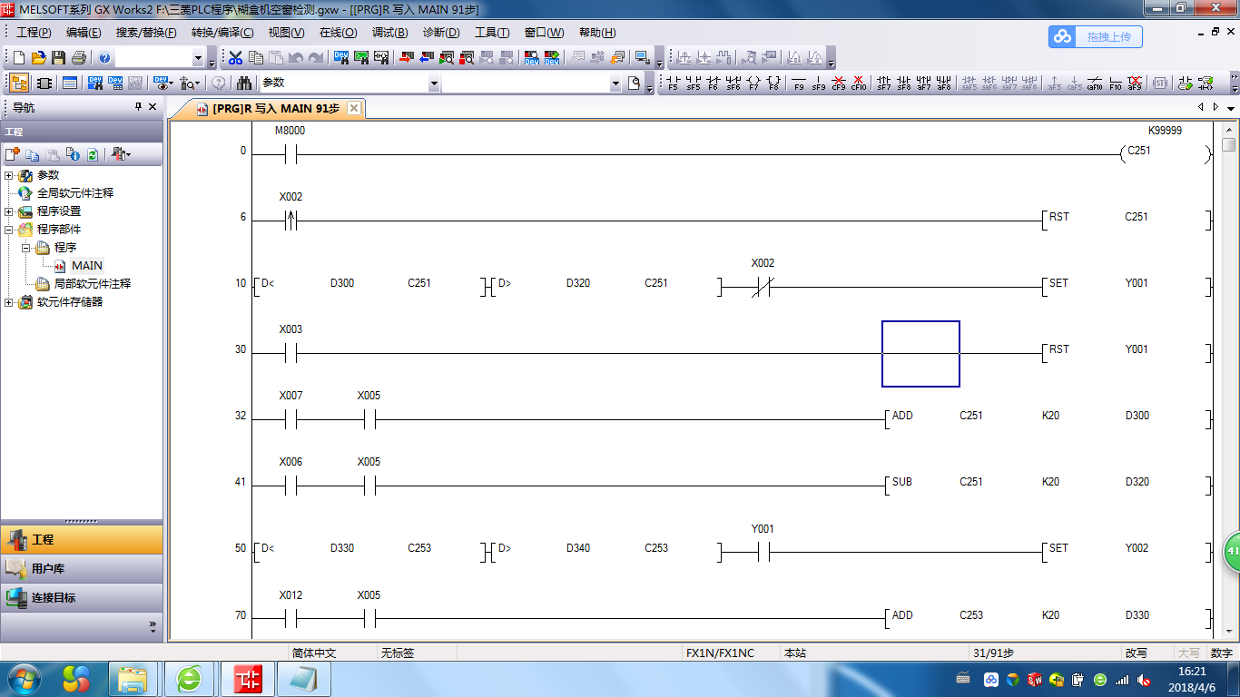

一个高速计数器C251计数,计数到达1024个C251清零,但是同时PLC还要累计C251的数。fx1n只能用一个30k的AB编码器。

各位大虾一个编码器能实现么?

就是如何吧C251 C253写成一个

C251=1024时, D0 <----D0 + 1 , D10 <----- D0* 1024
