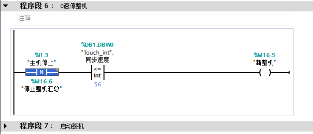

在看别人的程序时,碰到还有这种语法?

Sir,因为其他品牌在边沿指令上作为存储边沿状态的存储位由系统分配,而西门子由用户分配,所以M16.6只是用来存放I1.3的边沿状态 。
