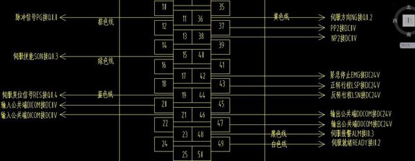

三菱伺服pnp型接线

pnp型接线方式:11-----脉冲
36----方向
37、38、20-------0V
46-------24V
