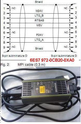

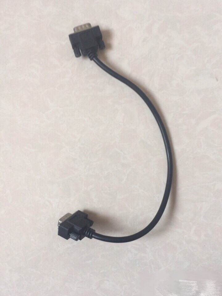

求助一下论坛,西门子MPI连接西门子PLC的连线接线图,编程器如下图,因丢失了一条MPI到PLC的连接线,求助一下接线图,自己重做一条。感谢论坛。

这根线可以自己做的,具体接法见下图

非常感谢,谢谢!
