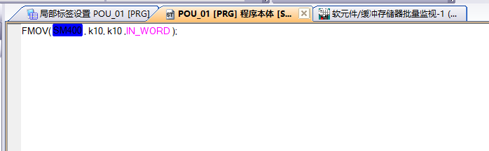

三菱结构化编程中的数据类型的数组是怎么用的,我FMOV一个数组,为什么编译通不过,求给个解释,最好给个例子

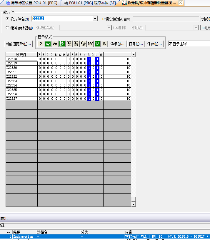

发表于: 2018-04-04 16:07
引用楼主焦刘吉于2018-04-04 11:46发表的 三菱结构化编程的数组问题 :
FMOV( SM400 , k10, k10 ,IN_WORD );
