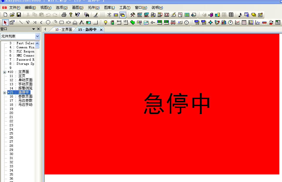

各位大神,当按下急停按钮时,我这个画面会出来,触摸屏该如何编写?

data相等就可彈出

大神,如何让它们的DATA相等?一般急停也就是用PLC的中间辅助继电器

你就ld MXXX mov kXXX dXXX
屏那 dXXX = kXXX就執行那個畫面

PLC急停开关信号,触发触摸屏页面弹出。

谢谢,我试试看
引用第3楼lin10663于2018-04-02 21:02发表的  :

关键是我触摸屏的信号如何关联PLC的W0.05急停按钮信号
引用第4楼刘永于2018-04-03 08:24发表的  :
