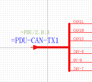

一般的标注都是图1中标注方法,可以自动延伸到对应的页;
有没有什么方法是图2这样标的,也可以自动延伸到对应的页;
ps:图2的标法是自己通过画直线和打字标上去的

能否做成这个样子?

楼上这样是可以实现的,是怎么做出来的,有没有教程?

EPLAN自带的项目中有,你可以看一下

这是总线

线束功能

具体怎么做呢?

已解决,用线束功能里的角和十字接头
