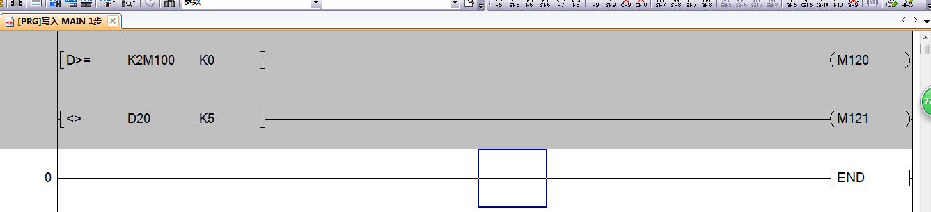

由于刚用松下的FPXH,发现与三菱的PLC指令很大差别
请问一 下,
一,如果要判断R100到R107这8个继电器的状态时,用什么指令好呢?
二,如果要判断DT20里的值是否为5,用什么指令?
[ 此帖被343012090在2018-04-02 20:11重新编辑 ]

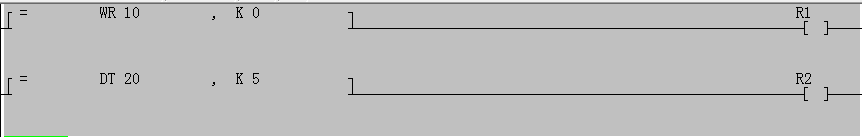

发表于: 2018-04-03 09:08
如图所示:

发表于: 2018-04-03 16:53
松下 WR10 = R100-R10F
松下的批量写法最少都是一个字. 所有 没有R100-R107的
[<> WR10 K0 ]------------------------- OUT R120
这样就表示R100-R10F 任何一个on R120 就通了 。明白。
