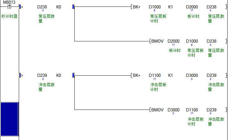

这是更换之后效果图

建議先確認D3000是否在別的地方被寫入了
