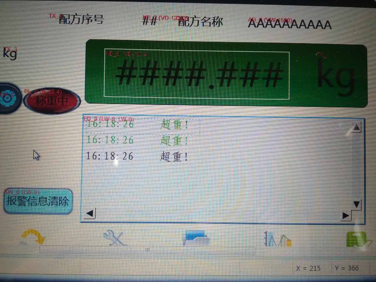

请问大神: 我写了一个威纶通触摸屏程序。如何按一下“报警信息清除”,就可以把触摸屏的报警信息一次性全部清除呢?
我现在实现的功能是:按一下报警信息,一次清除一条报警记录。

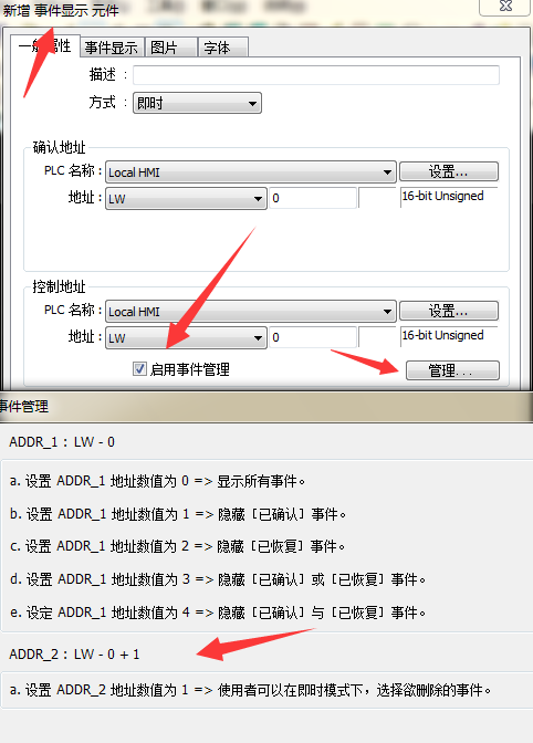

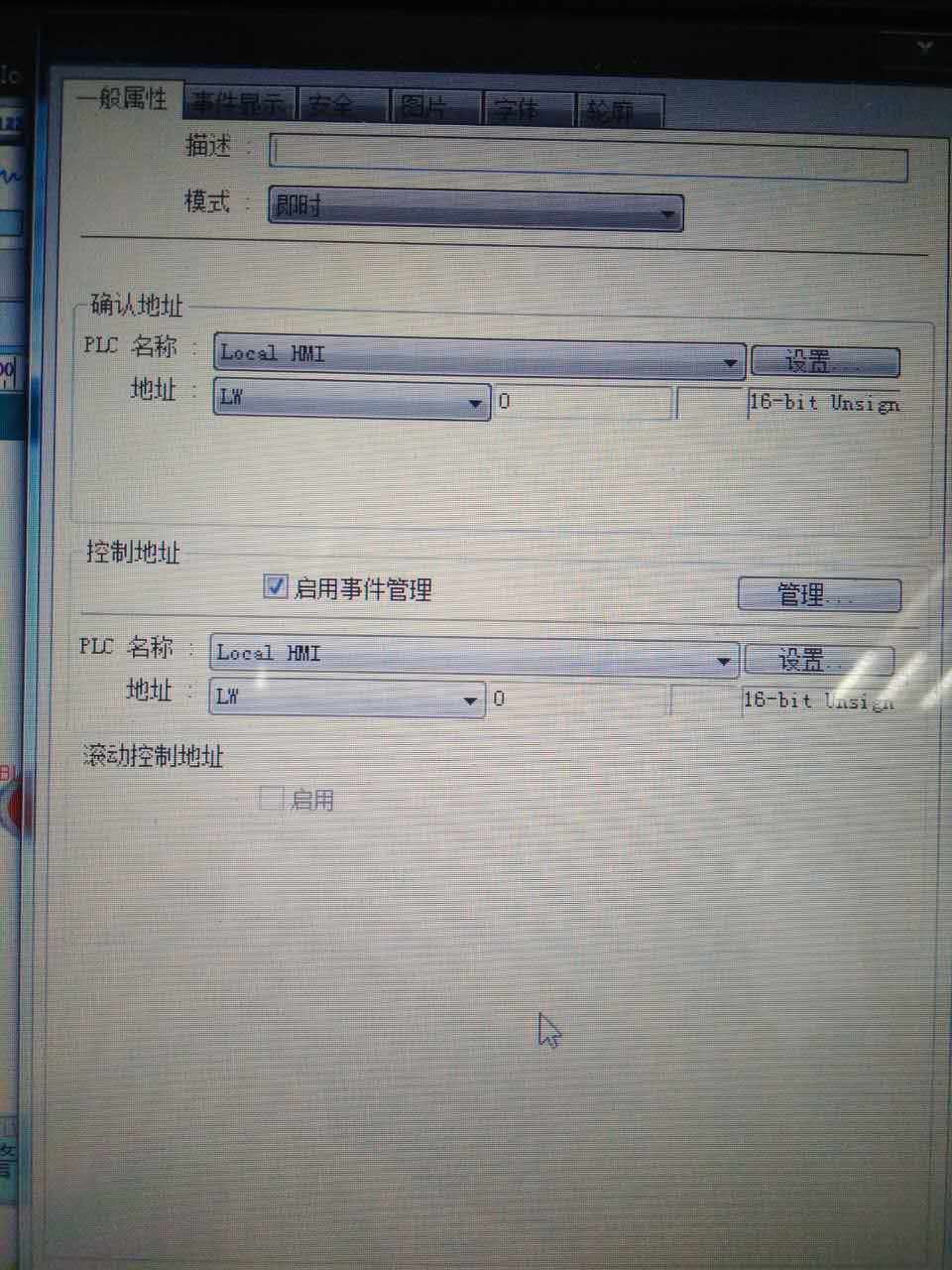

已经解决了:Local  LB9042是确认全部时间记录(设置为ON); LW-0为1的时候,功能是隐藏已确认时间。两个按钮叠加使用,完美解决了我想要实现的功能。
