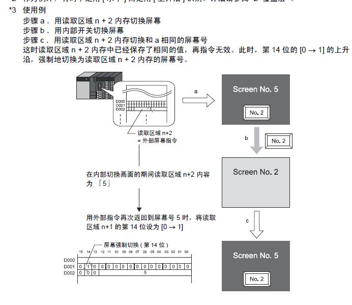

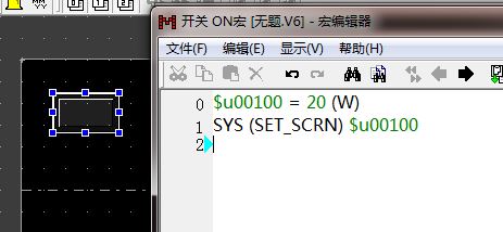

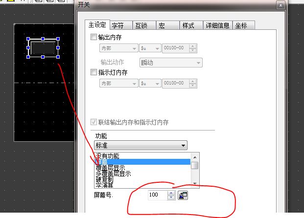

各位大侠:你们好!
           我刚学用富士白光V606eM20触摸屏,怎么可以切换画面。我花了几个小时就是没有把切换画面搞定。不知道怎么处理了???

我想我已经在富士FA群里已经回答过你了。
1、通过开关功能切换。
2、通过宏脚本切换。
3、通过PLC切换
