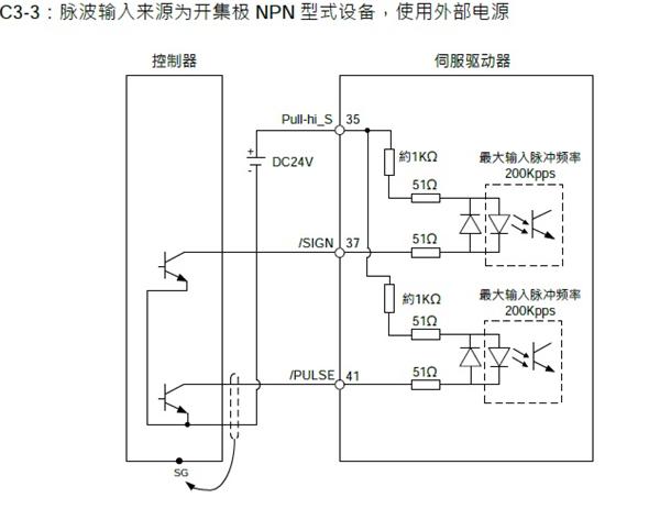

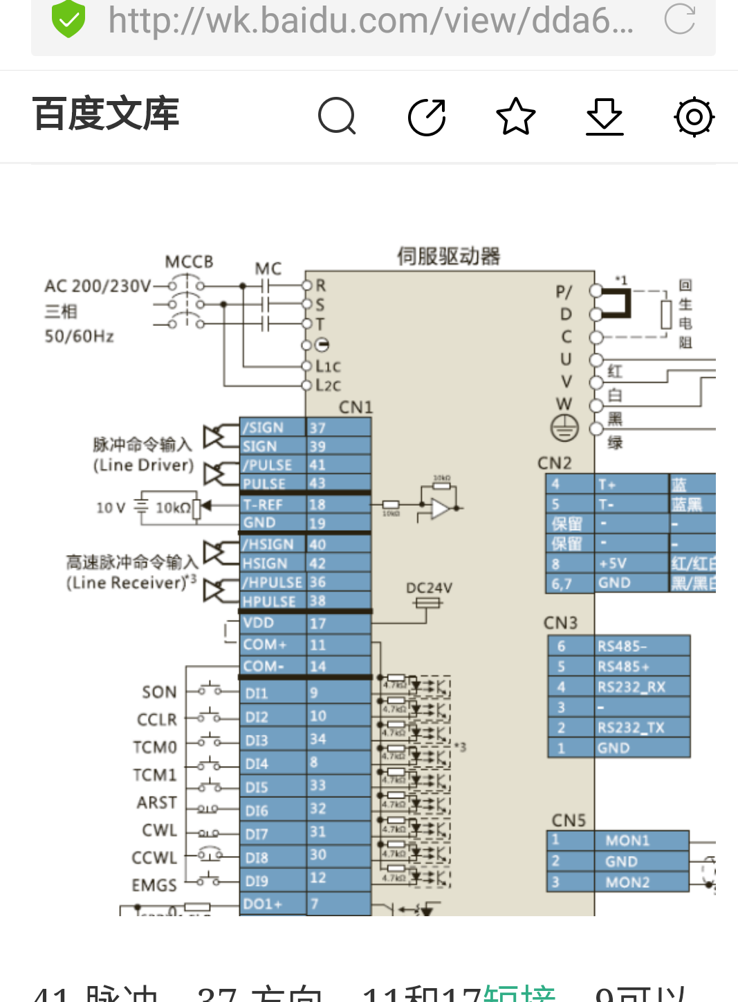

哪位大神有台达B2伺服接线图,共享一下,万分感谢!

网上百度我记得有个文档可以看一下

[upload=1] 伺服手册 祝你好运 不知道为什么 没办法上传文件

请问一下,我PLC上Y0 Y1分别是脉冲和方向,怎么接SIGN ,/SIGN ; PULSE ,/PULSE;

发表于: 2018-04-24 08:23
引用第5楼rrjlove于2018-04-23 20:14发表的 :
PULSE 为脉冲y0、
SIGN 为方向y1
