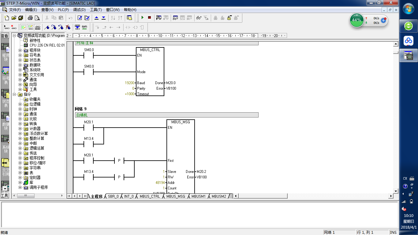

各位老师,现在需要用西门子200的PLC 和29台变频器通讯,每台变频器需要读和写各一个字,手中只有一台变频器做实验,单台时扫描速度很快,整个程序做完后,只挂了一台变频器后,监控发现速度太慢了,需要2-3秒才能扫描一个站点,是不是因为其
他变频器没有在线呢?还是有什么更好的方法呢。。我用的是西门子的库文件做的。
