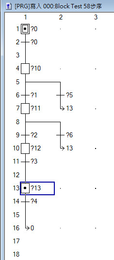

[b]想让正在运行的SFC程序完全结束掉,并回到初始步S0,于是在主程序里编写了一段复位SFC所有状态的程序(例如rst s1 s10),可以实现结束程序,但是也导致了整个程序无法再次运行,初始步S0也不在激活状态,想请教各位大神问题出在哪里?或者你们有没有更好的方法推荐给小弟的?

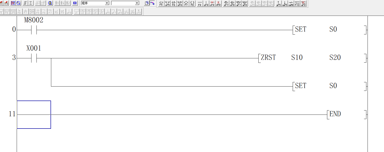

LDI X17 ZRST S0 S10
LDP X17 Set S0
基本上只要 ZRST 後加個 Set S0 即可
今天模拟了一下,确实可以,谢谢解答

x17  rst BL0
x17 set BL0\S0
X17 Pause BL0

停止信号后  再次置位S0

你需要在复位之后再次置位S0,因为你在自动过程中因为跳转已经把S0复位了

復位指令寫在13理,處理完跳回S0

zrst区间复位
