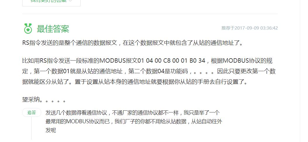

三菱FX5U 想用用RS2 指令 通过458端口 控制两台从站进行通讯 现在遇到的问题是 MODBUS 专用指令里面有选择从站号的选项 但是RS2指令里面没有 这个要怎样设置??

直接写在代码里

看这个吧 应该是一样
