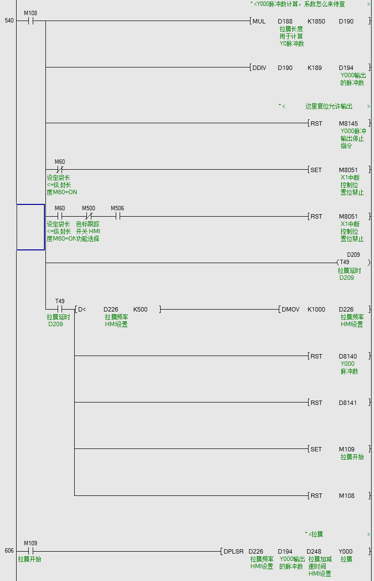

很迷糊啊,是要去摸清伺服控制器吗?否则知其然不知其所以然。

应该是摸清PLC指令的参数设置吧,和伺服器顶多就是设置脉冲的分辨率

我不懂伺服根据脉冲调速的原理啊,所以理解起来摸不着头绪。

我自己也不是很懂,不过可以查找PLC编程手册啊,手册上还是分析的很全的

脉冲调速 就是调脉冲频率。

你贴图程序最后一行的频率HMI设置就是设置速度的,脉冲数决定伺服的位置,脉冲频率决定伺服定位到这个位置的速度

发出脉冲的速度,也就是伺服电机的转速;
发出脉冲的数量,也就是伺服电机的转数;

就我所粘贴到程序,是不是可以这样理解,如下:
程序中的计算公式为:脉冲数 = 需要的走带长度(单位mm) x 1850 / 189
那么是否可以理解为,式中的常数1850是电机转动一圈所需的脉冲数,189是转动一圈的线性走带长度(单位mm),这样就好理解了。
但伺服驱动器设置为1850个脉冲驱动电机转动一圈又似乎不合常理,难道是为消除误差而修正后的结果?

先了解下指令的含义   还有机构上的数据
