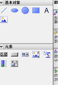

各位大师有使用过西门子KTP1200 Basic 触摸屏吗?
在编辑的时候对于按钮,指示灯类的原件找不不到可用的库(没有可用的原件)来使用,感觉很不适用,以前用过威纶,施耐德的屏都有现有的按钮类使用只需改变值就行了,西门子KTP1200 Basic 触摸屏不知道在 哪找,各位有什么还的方法请帮个帮
谢谢

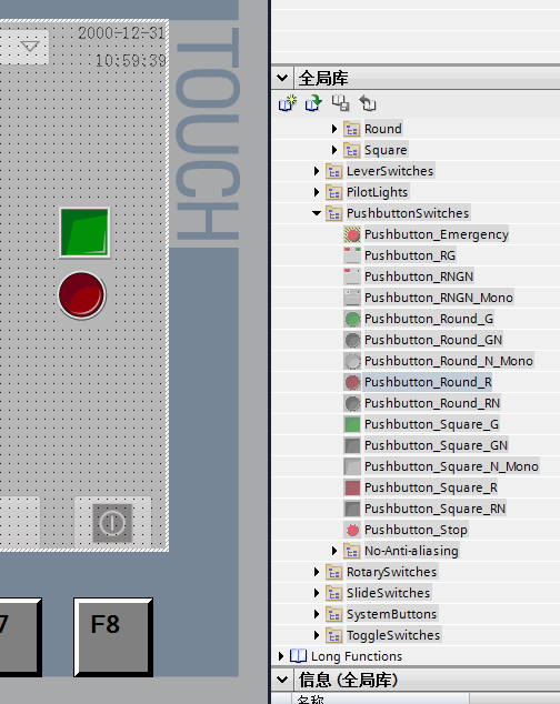

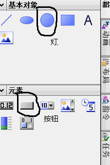

说的是这个?
西门子KTP1200 Basic 触摸屏如何比编辑按钮指示灯
