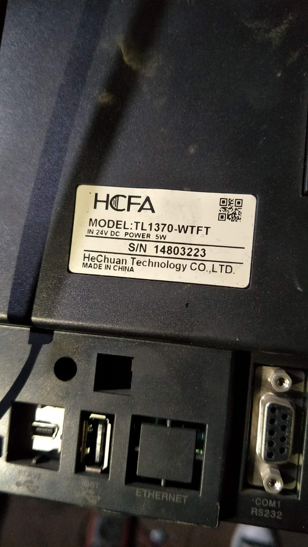

禾川触摸屏 TL1370-WTFT 通电只有广告图,进不了系统,在线的啊

跟威纶触摸-TK6070iq是一样的要用U盘把程序拷贝进去之后它自动画面就出来了.
TK6070也是这样的.

谢谢,我是小白有没相关链接或者教程,帮忙发一个!

官网里也找不到相关信息,不知如何下手啊

我的触摸屏和这个也是同型号的,也是一样的结果,问客服答案就是停产了,后面没办法只能换一个了,感觉禾川的好垃圾

我们的设备也遇到了,这个问题。
