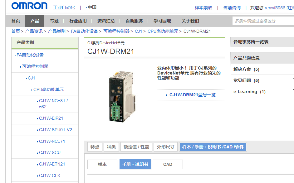

有没有老师熟悉欧姆龙DeviceNet的老师,请指点下,硬件选型和软件使用。

欧姆龙的DeviceNet是欧姆龙的分布式I/O网络,楼主的图片上的是CJ的主站模块,硬件方面可以查一下模块的硬件手册。

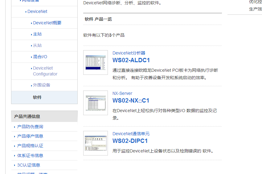

软件的话,一个是欧姆龙CX-ONE里面的CX-PROGRAMMER,用来组态PLC的硬件配置和编程的,一个是CX-Intergrator,是用来组态通讯网络的。
欧姆龙的PLC,只要是涉及到组网的,基本上都要通过CX-Intergrator进行组态并将网络配置下载PLC里面的。
