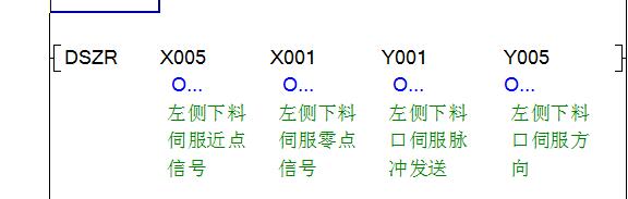

MR-J4-A伺服
回原点也可以 就是一个问题速度 太快了 用什么指令降速度?

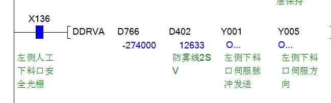

这个指令是我上升时候 D402为速度可以调整 大神指导一下 谢谢

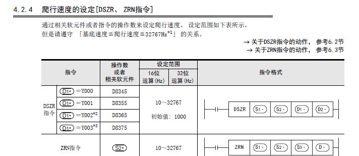

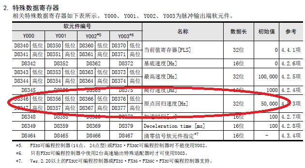

有原点回归速度的寄存器,
