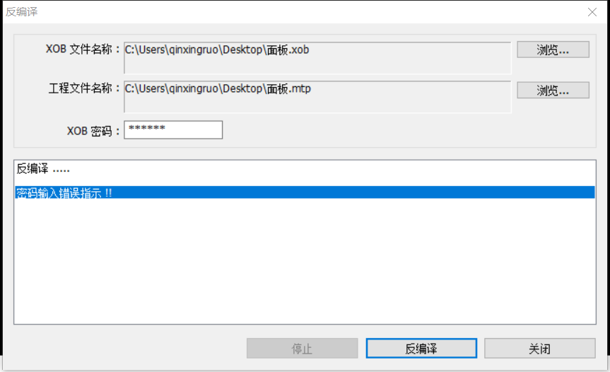

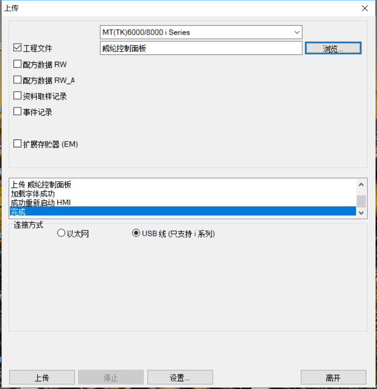

谁可以教我一下如何将威纶能上的面板资料下到电脑中去,我试了用软件上的上转功能,也显示下载成功了,可是文件就是打不开也看不到东西,那位好心的大神可以教我一下,谢谢!

上传后需要反编译才能打开

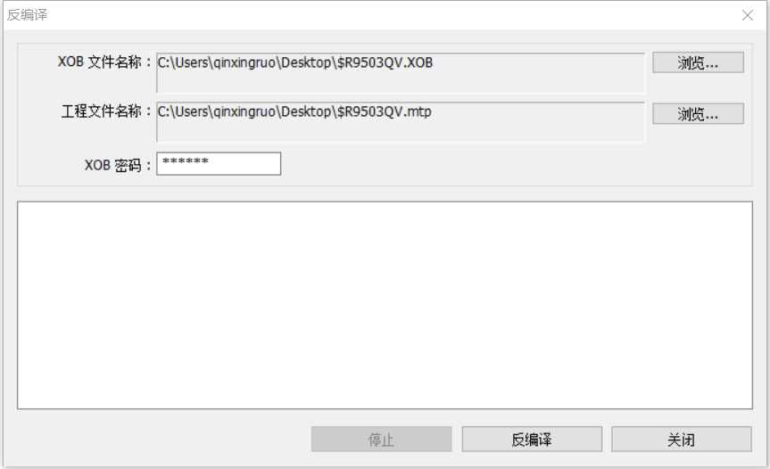

是这样吗,可是我打不开如何反编译呢?

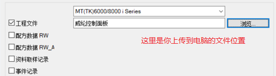

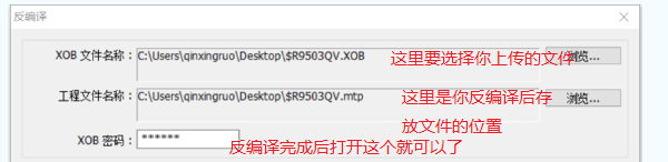

注意上传文件的位置  反编译时找到你上传的文件

谢谢,我知道了,我上转时没有说要密码,谁知道反编译时需要密码,无语了。。。。。要密码搞不动了!!!

试了,密码不对,应该是以前的师傅修改了密码了。
