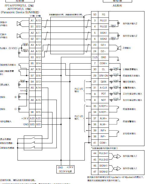

松下伺服驱动器伺服准备好怎么与PLC连接,求大家解答

看看这个可以不?

看看说明书

a5综合应用那本手册很详细的
