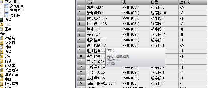

200和SMART的用的比较少,但是每次在查找一个地址的时候(用I0.0举例)用Ctrl+F搜,经常在其他地方还有I0.0的时候就弹出搜索完毕。非得保存编译一下再重新搜,问题是有时候保存编译一下也无用,要多搞几次才能把其他地方的I0.0给搜出来。我想请问是我哪里操作不对嘛?正确的操作应该是怎样的?谢谢

交叉参考不可以吗?

交叉引用

交叉引用。交叉引用很方便的。上传了个SMART的交叉引用图片。

用Ctrl+F搜,只是搜当前画面程式的。你要搜子程序的。就要点到子程序画面。才能搜到。
