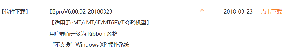

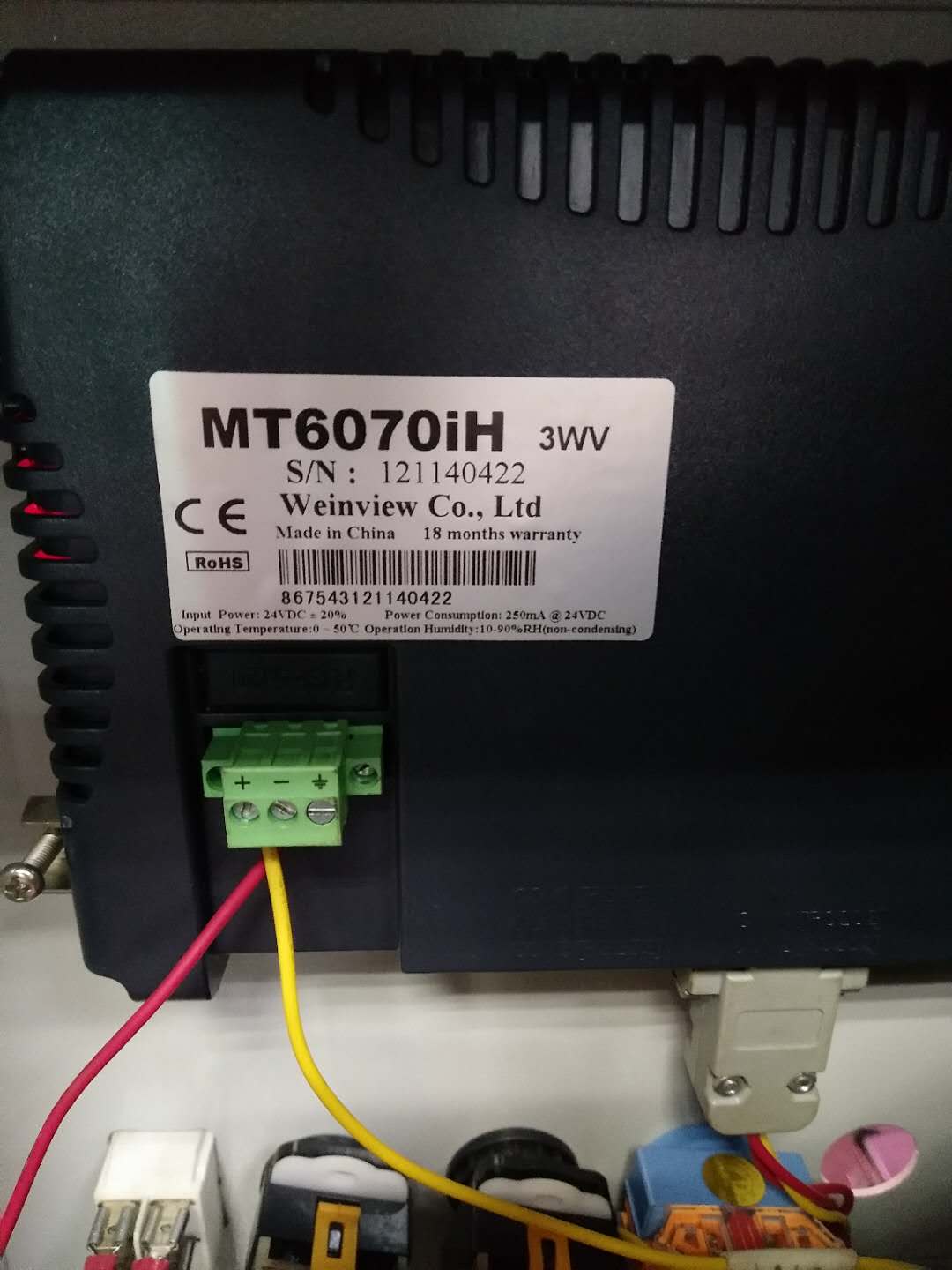

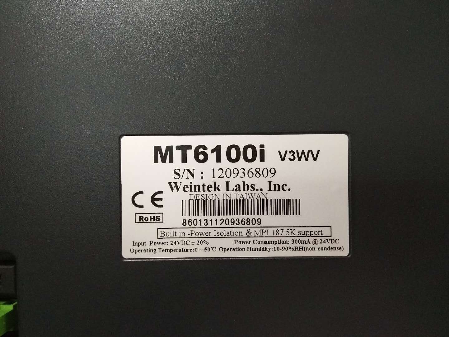

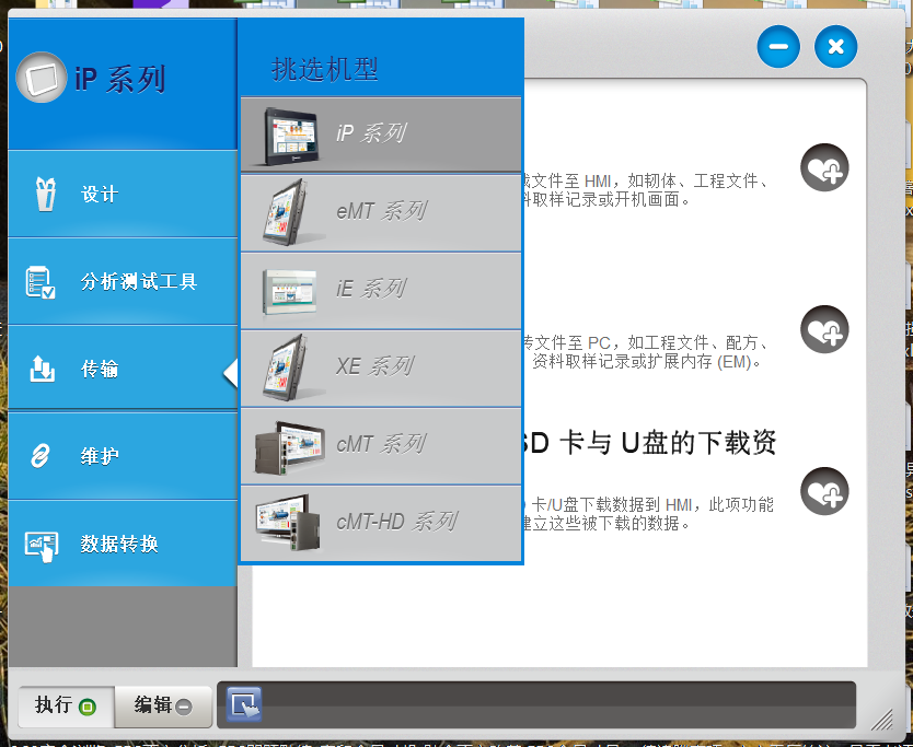

手上有两个面板威纶通MT6070iH/MT6100i想修改一下资料,从官网上下了一个EBproV6.00.02软件,不知道能不能共用,如果可以,请问一下要用那个系列的,我在软件上找了一下,没找到相对应的MT系列,上面只有ip系列 /eMT系列/ iE系列/ cMT系列/cMT-HD系列。那位大神跟我说一下,我这两个要用什么系列的,或者是要下老款的软件才可以用。感谢!

发表于: 2018-03-29 10:43
IE

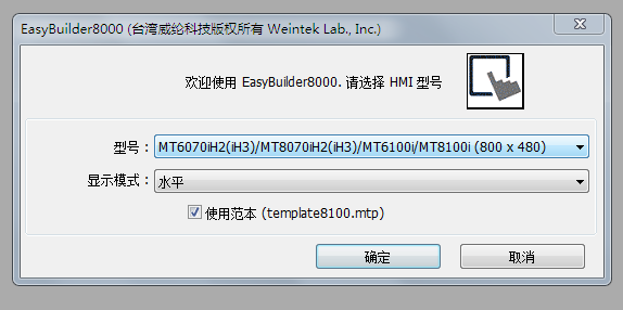

发表于: 2018-03-29 14:41
参考图片

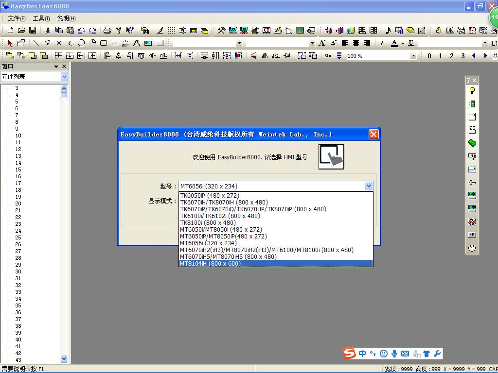

发表于: 2018-04-03 15:32
EB8000
qinchenglim
1180 个
1327 点
4141 分
在线时间: 740(小时)
2009-06-09
2026-04-11
查看qinchenglim的
发表于: 2018-04-04 08:27
你这个屏要用EB8000

发表于: 2018-04-04 08:29
对的,要用EB8000的软件

发表于: 2018-04-04 14:11
EB8000对应MT6070iH
