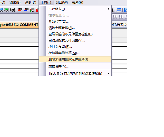

如题,现在写的程序比较大,在后续的修改过程中,有些软元件从新分配了,有些不用了。
现在想把不用的软元件注释删掉,有没有比较简单快速的方法,希望各位大神不吝赐教。

发表于: 2018-03-29 10:08
很简单的,见图

发表于: 2018-03-29 10:47
谢谢,还想问一下WORK2可不可以监看只使用的软元件,或者显示也好。

发表于: 2018-03-29 11:29
當然可以

发表于: 2018-03-30 08:46
引用第3楼lin10663于2018-03-29 11:29发表的 :
當然可以
同问,怎样设置?

发表于: 2018-03-30 13:04
有些使用的软元件,交叉参考也不出现*号。 例如使用for next的时候 ,郁闷的一逼 根本不知道用还是没有用
