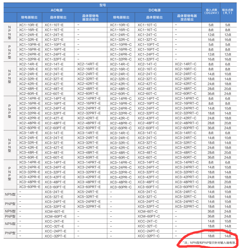

买了一个新信捷PLC XC2 14R
输入有个com端口,我以为跟三菱的ss端口一样,可以切换输入的npn跟pnp。结果不行,卖家说信捷PLC只能npn输入?
真的是这样?还是PLC是坏的。这么坑?

XC系列分的,没听说只能NPN输入

信捷的PLC出厂时就要预定好是否带时钟,NPN还PNP的,你直接找买的话大部分是NPN的,除非你找他们订货!

你选用的是14R,就是14点继电器输出谈不上什么NPN或PNP.只有你选择晶体管输出的PLC(T)才区分NPN或PNP型。

引用第7楼多多奇奇于2018-03-29 18:12发表的  :
楼主说的是输入端

楼主请参考4楼的表格,如果要PNP输入的可以采用 XC2 14PR。

输入不是双向光藕  省成本呗
