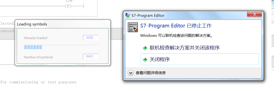

编辑梯形图时显示装载变量然后崩溃时怎么回事,有人碰到没?

转用TIA吧

把系统切换为英文就不报错了
