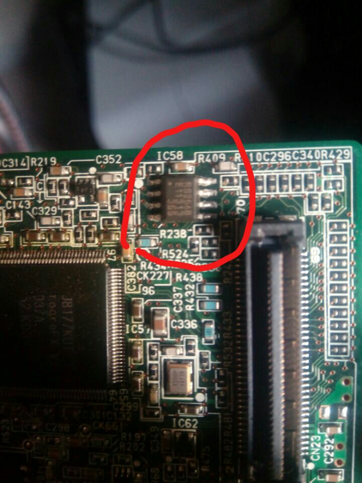

描述:代码
描述:红圈是那个芯片

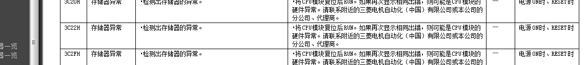

手上一个FX5UC一直报错误3C22查代码是存储器异常复位清除不了,能联机和正常下载上传程序断电保持数据也可以保存,请问各位大神是否是图上MB85RS256这个富士存储器坏了

买一个换上

据说现在上海维修中心都修不了FX5U,要寄到日本去修。或者直接订整块板子。
