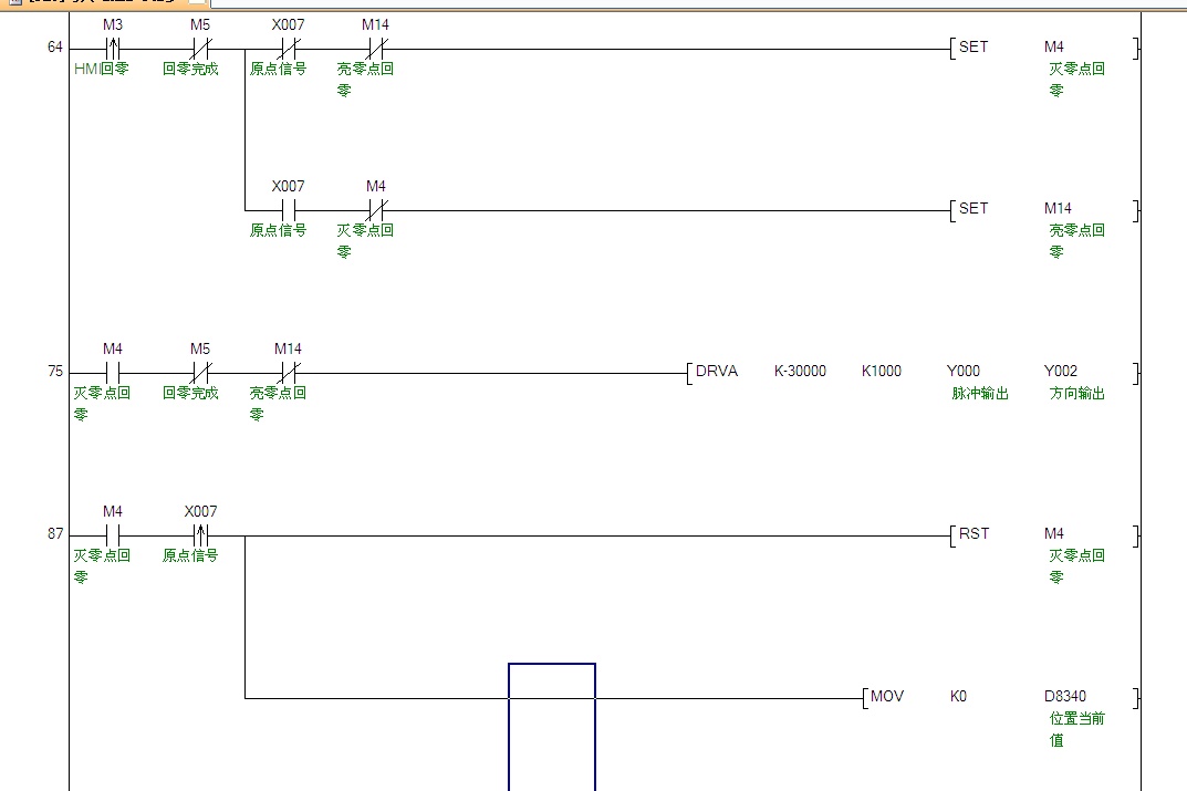

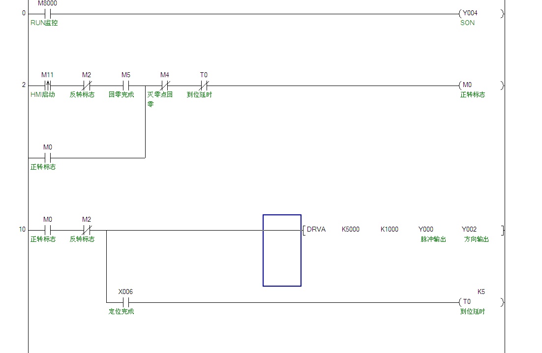

硬件方面:
使用的PLC是三菱FX3SA ,
伺服驱动器是MR-JE-10A,
Y0接的PP,Y2接的NP,
伺服参数设置PA13为0011H(负逻辑,脉冲列+方向信号)
问题:
首先从d8340为0的位置开始
执行第一条指令        DRVA    K5000       K2000    Y0    Y2 ,执行完后d8340值增加至5000没错,
然后执行第二条指令DRVA    K-32767   K2000    Y0    Y2 ,d8340值却从5000增加到32767,然后来到-32767。(为什么不是从5000减少到-32767?)
所以两条指令电机的运动方向没变。
但是,关键的来了!当再次执行第一条指令,D8340增加至32767,再执行第二条指令,D8340减少到-32767.。。所以感觉上面那种情况有点颠覆我的理解。
而且是每次断电后开机就会有这种情况。
新人请大佬帮忙答疑?

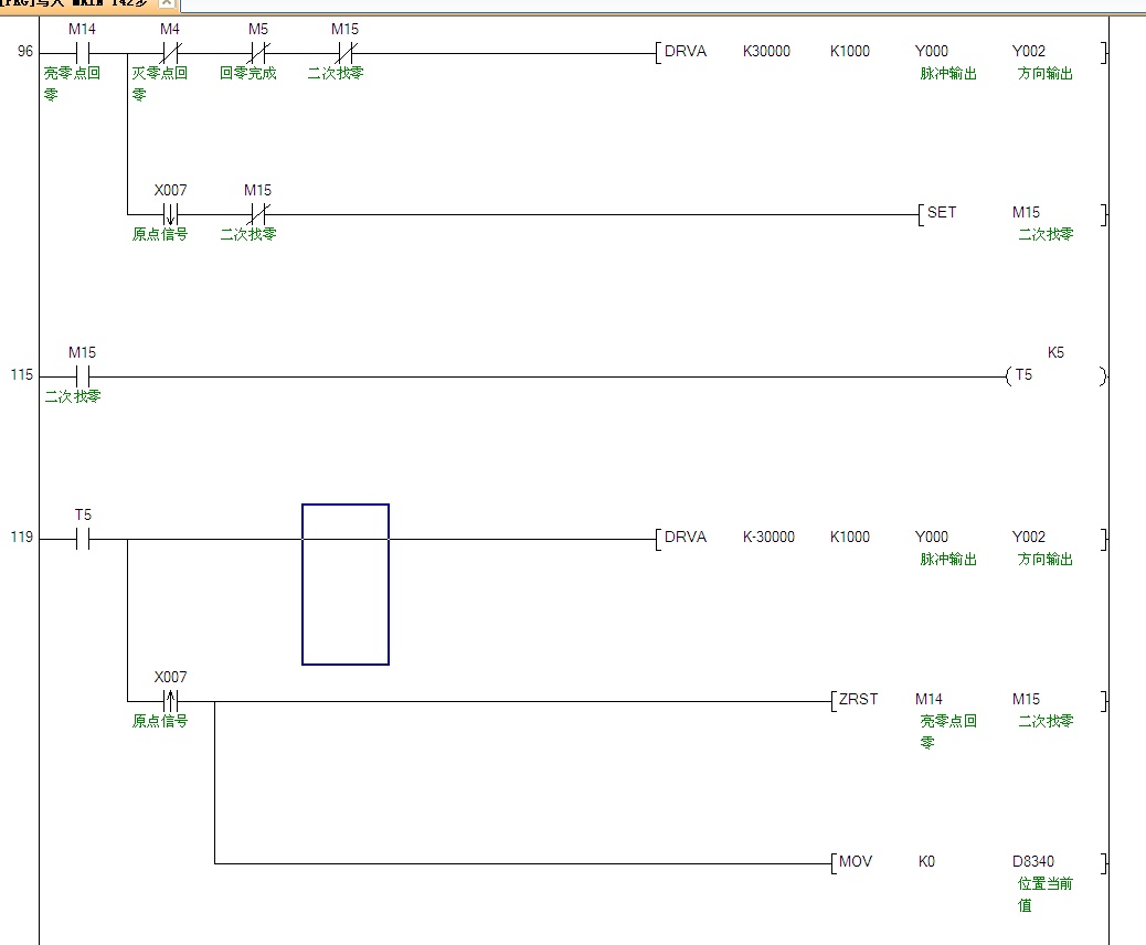

还有开机以后我需要先回零
点击触摸屏启动后执行第一条指令,到位后执行第二条指令,执行完成停止运行。
是不是我的回零程序执行了什么导致DRVA指令判断方向出错?

然后我将DRVA指令全部改成DRVI指令,问题就解决了。。。    求救呀

是不是我在回零之前,需要先将D8340清零,然后再去使用DRVA指令寻找 原点,这样就不会有这个问题的发生?

我也觉得是我程序有问题,就是正常情况下DRVA指令是根据目标位置-当前位置所得的值的正和负来判断正转还是反转的对吧?

    大哥们有空能帮忙看看程序吗?看了很久都不知道是哪里的问题、、、、、、、、、
