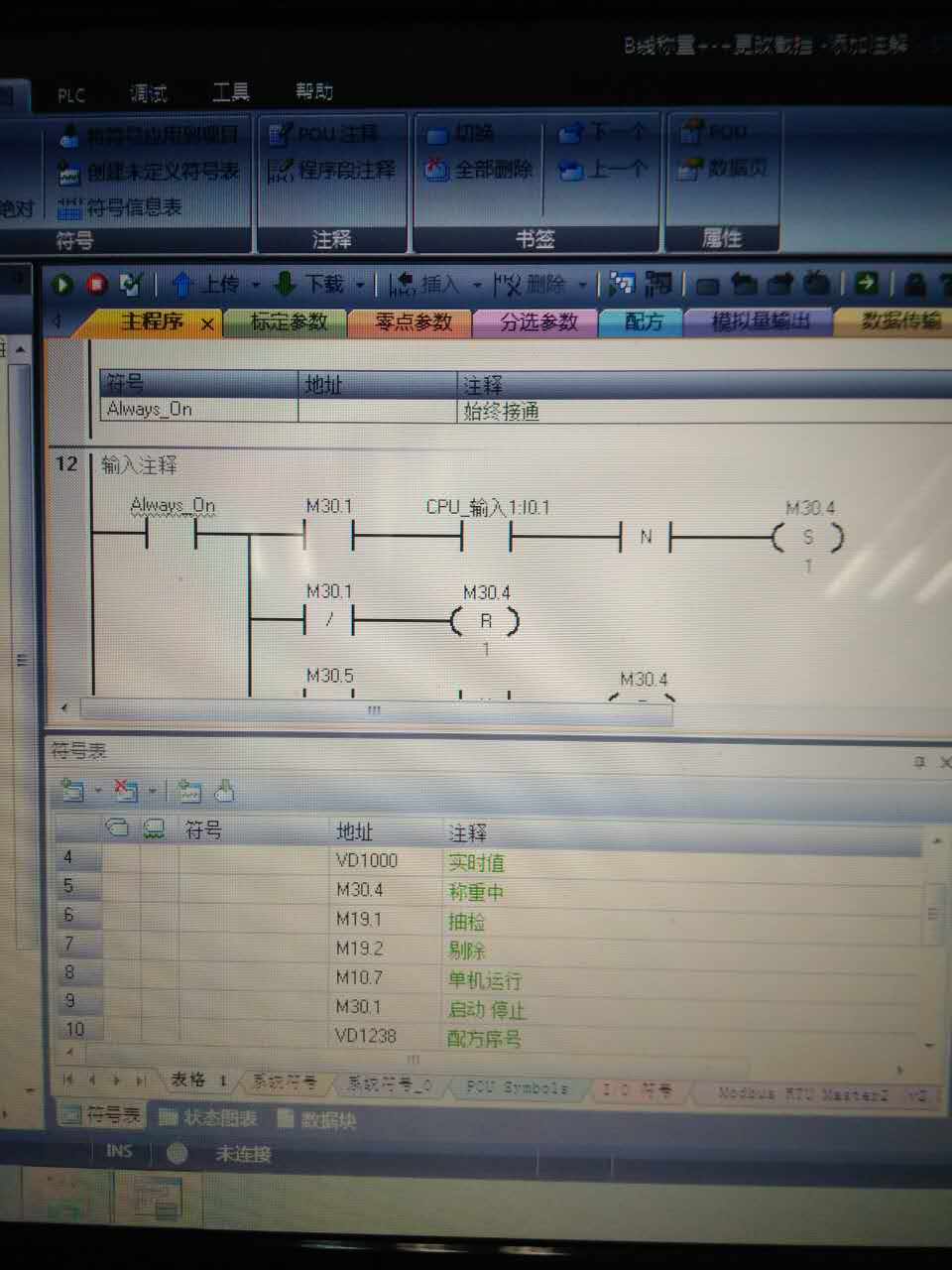

为什么我西门子200注释写了,但是程序显示不出来呢?

应该把注释栅文字写到符号栅

嗯,非常感谢!
