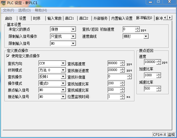

CP1H回原点功能,怎么设置才能碰到界限开关进行反转回原点?
4758866
120 个
268 点
1051 分
在线时间: 368(小时)
2012-10-29
2026-05-08
查看4758866的
发表于: 2018-03-27 16:41
描述:设置
如图所示,界限开关接在1.06 和1.07

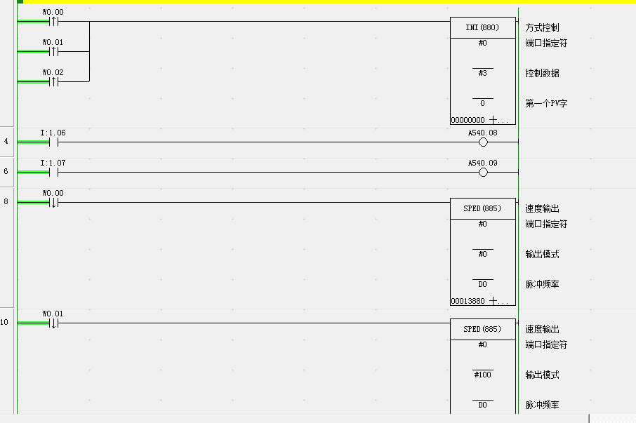

input需接通上述旗標

对应界限开关OUT对应标志,标志见1楼

限制信号接通后,会停止但不会反转

這設定是要配合ORG指令

发表于: 2018-05-03 13:21
限制信号输入操作 改成 始终

发表于: 2018-05-28 09:50
