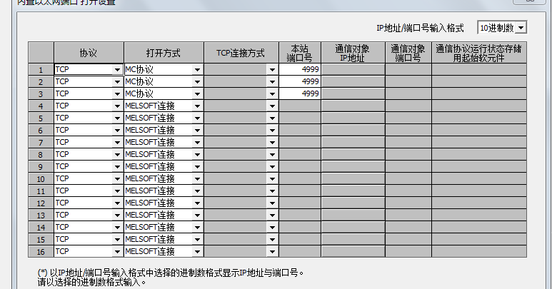

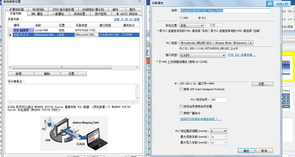

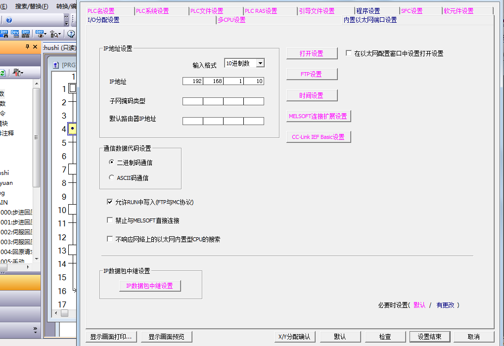

如题。我目前这样设置连不上,,

解决了 还要在这里设置

MC协议?
