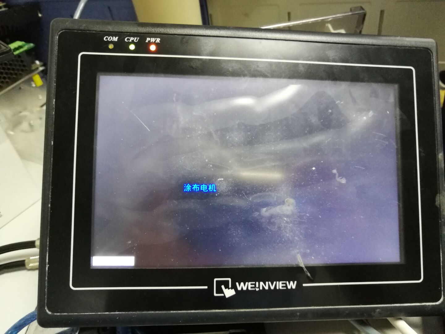

编辑画面怎么只显示文字,其他的都不显示啊?离线模拟没问题啊

因为通讯未通讯成功

没有连接PLC吧。

与PLC通信没有接上

需要检查两者的通讯cable,参数设置。等。

如果触摸屏通讯不成功,除了静态文字,什么也不会显示。在线模拟没有连接PLC或者参数错误,什么也不会显示

HMI没有和下位机(PLC或其他控制器)通讯成功。
离线模拟时,只能看出设计效果,而当程序下载到HMI中之后,如果没有和下位机通讯成功,除了静态文字外,其余的都不会显示。建议检查通讯线、HMI与下位机的通讯参数是否匹配。

正常啊,com灯不亮,通讯没连上
