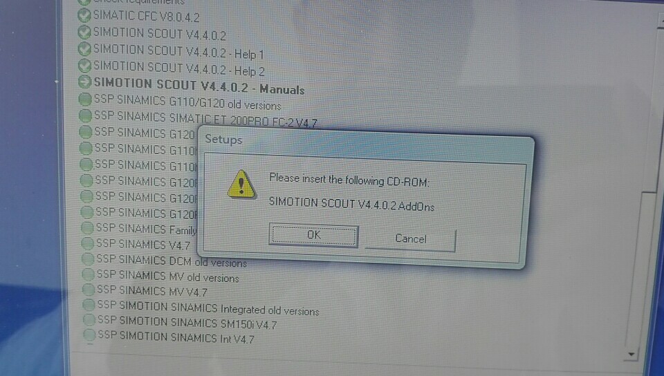

安装时提示 please insert the folloowing cd-rom simotion scout v4.4.0.2 addons
点击OK,一直停在该提示框,点击CANCEL直接退出安装。

提示插入新的光盘。
如果没有用光盘安装,可以把所有文件解压放到同一个文件夹里面的的。
