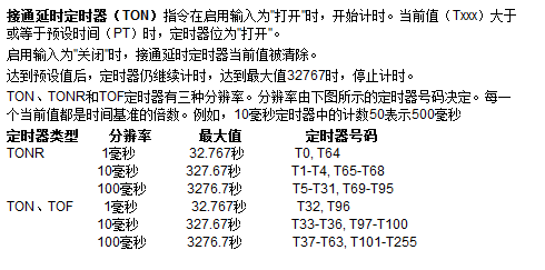

simens s7-200 定时器怎么修改几ms。

没有T678

看一下一楼发的图片,去看看手册,指令不是随便用的

资源是有限的,T678还没开发出来,再等等。
二楼已解释了。
