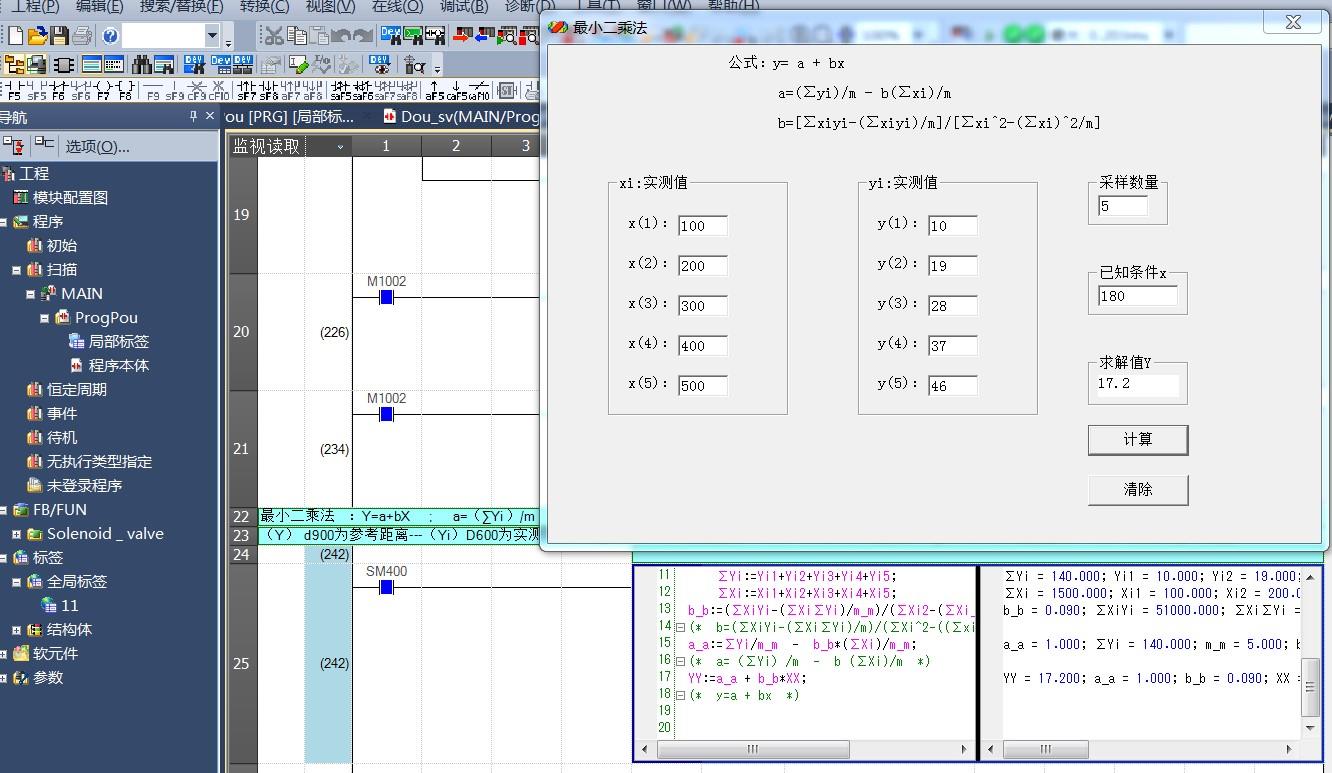

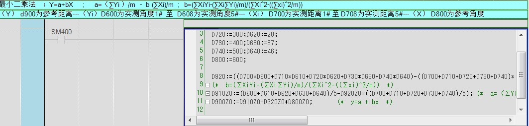

在5U里面写结算公式,因为公式有点复杂所以在ST里面写,后来模拟的时候发现是求的值太大溢出了
求教该怎么处理才可以?
有想改变寄存器数据类型(单精度),可是不知道格式怎么写。

原来要弄标签才可以写成单精度
三菱的太麻烦了这方面还是基恩士的好用。
