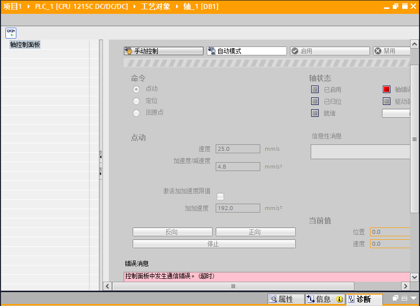

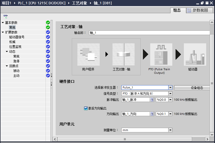

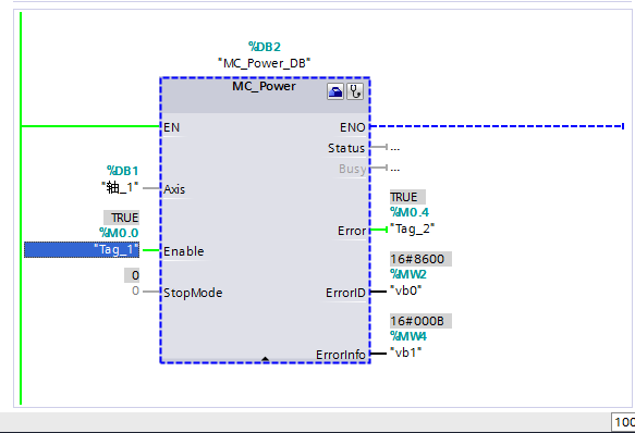

用的是博图V13,配置轴的参数和出现的问题在图片中。主要是用调试功能切换到手动控制时轴控制面板中发生通讯错误,求解。还有就是用程序写MC_Power时报错
