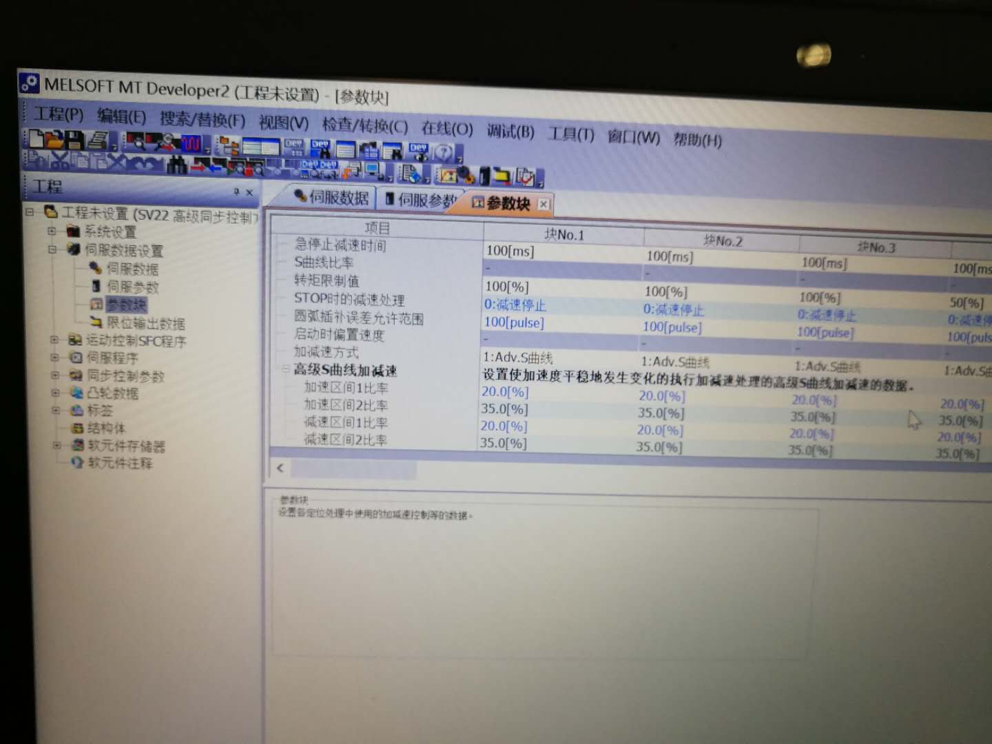

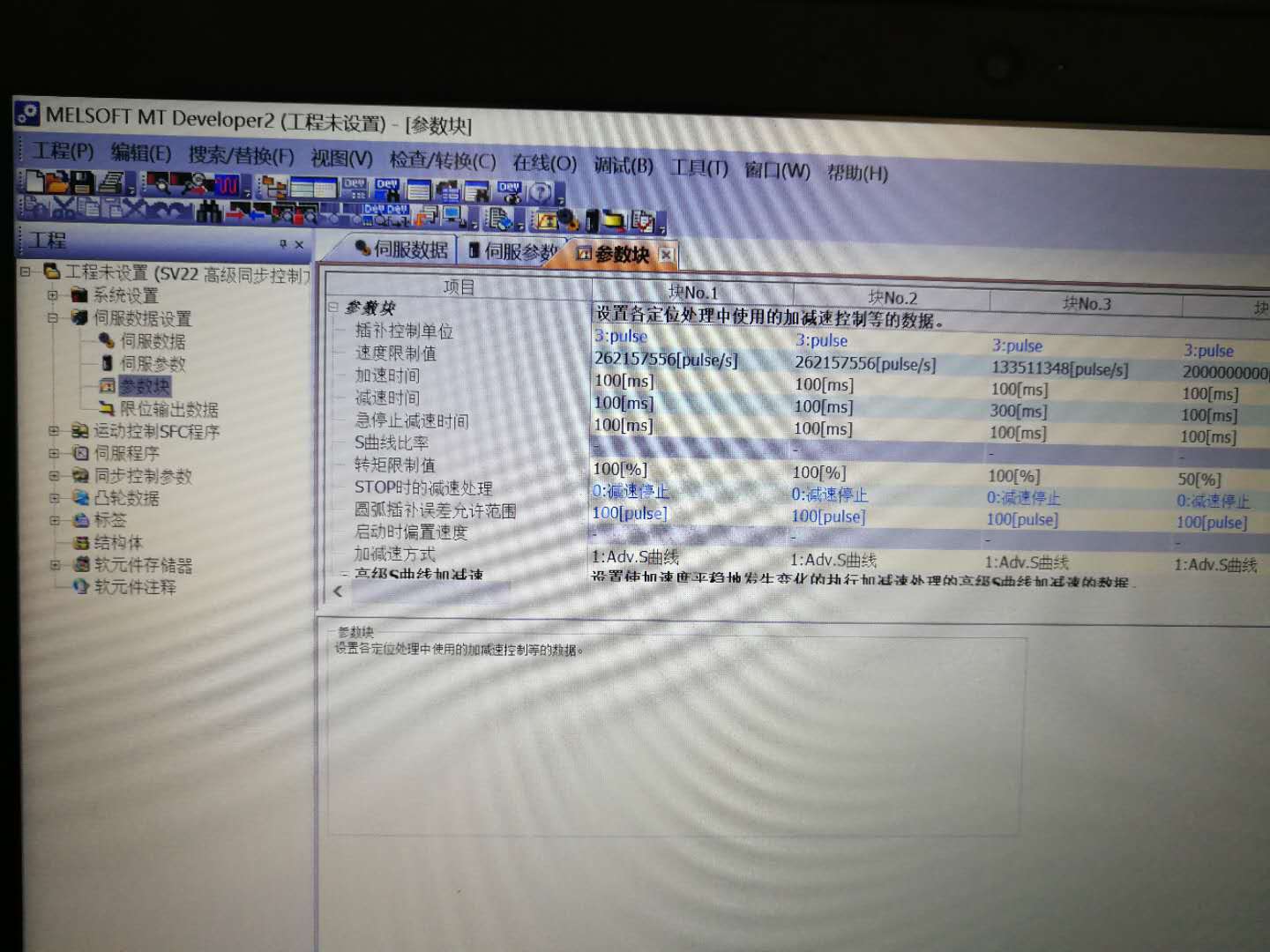

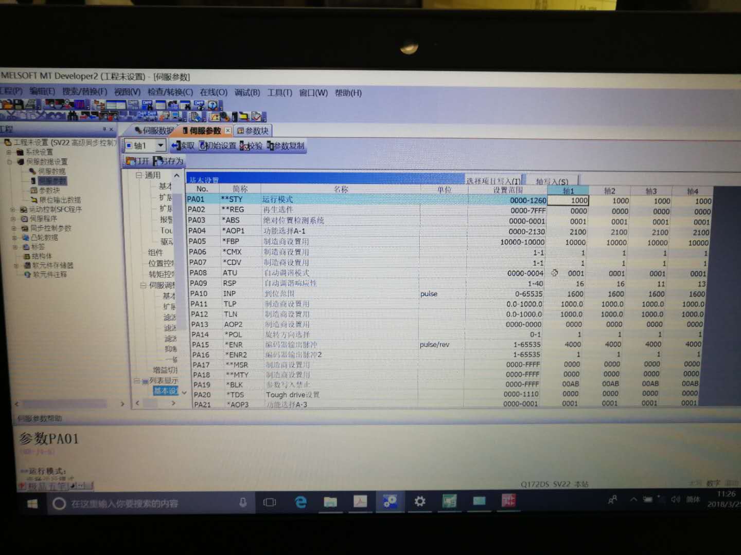

求大神指点一下,处理这个问题的思路!
谢过!

帮助已经告诉你了 要么速度为0 要么超限定速度
真诚感谢!我是第一次接触这个,求大神能指点细致一点

追附件!!!

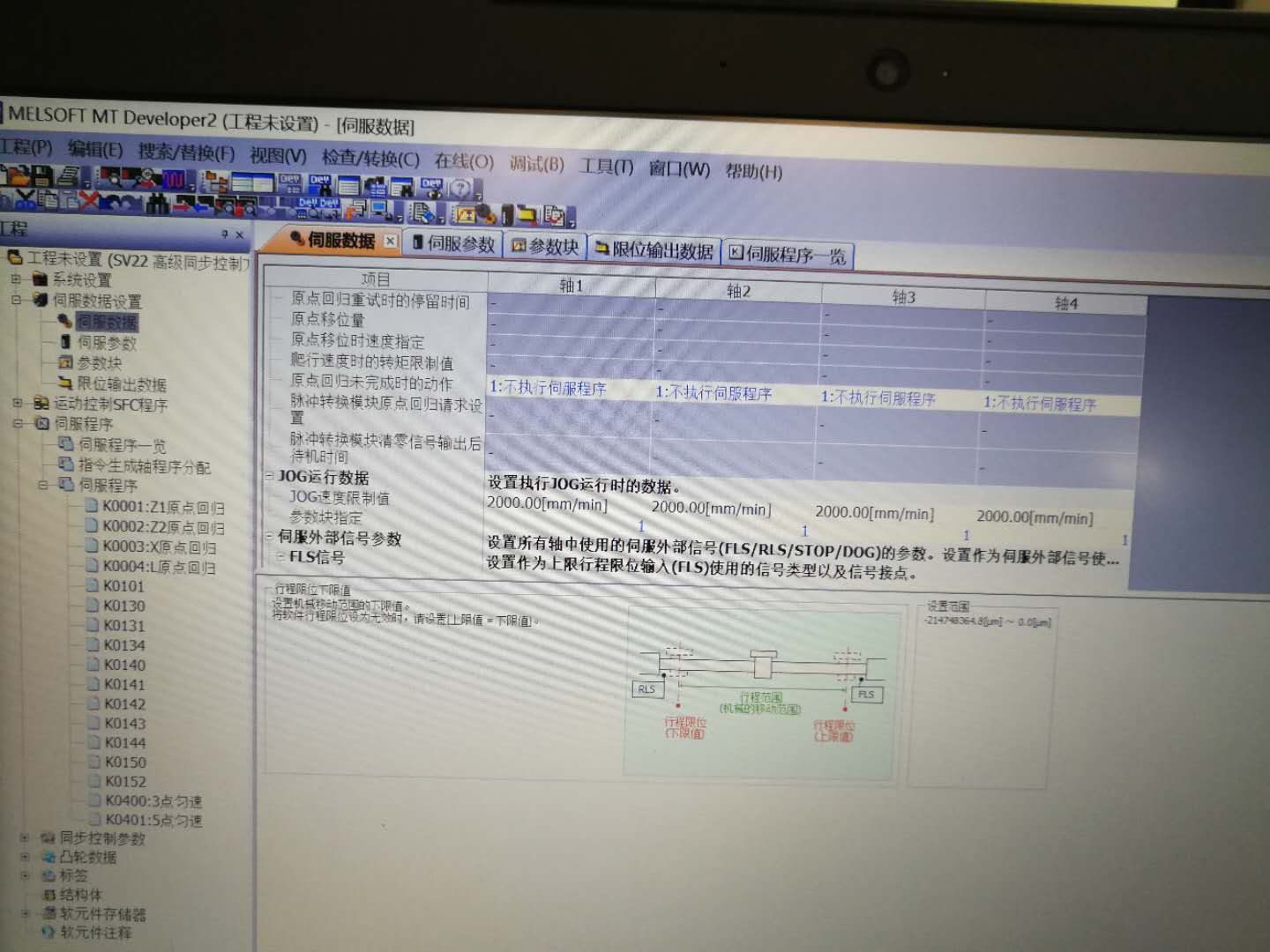

注意是JOG速度。。

有没有JOG速度设置

查看运控程序里面的D642,是不是0或者超过JOG最大速度限制值
