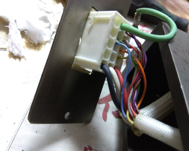

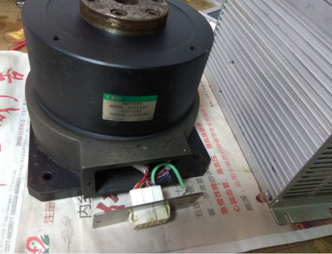

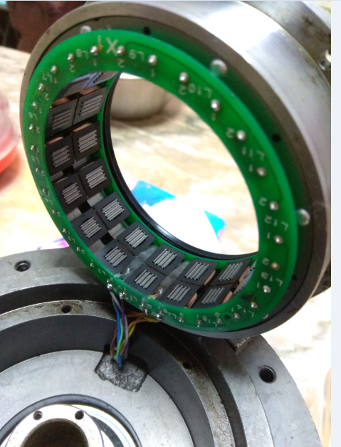

官方说明找一个遍没有,客服那边也没有这接口定义说明。。。谁有运转的马达,求接线口照片,CN2口和电机口接线图片。。

就这个家伙

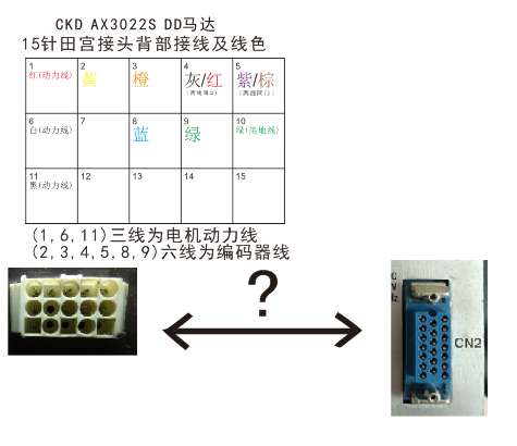

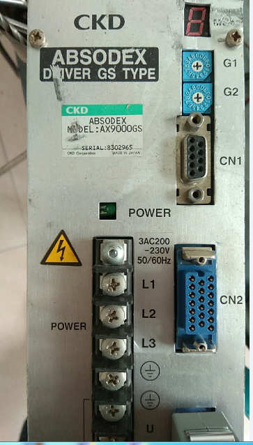

主要找不到驱动CN2口接线定义

百度找遍了,官方网站说明书也看遍,论坛上别人上传的说明书也没有,中国代理商客服联系了,他们也没有。。很奇葩,别的公司说明都有完整接口定义,他们这说明说CN3口,通讯口都说的很详细,就是没有CN2口编码器跟电机接线的资料

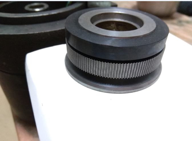

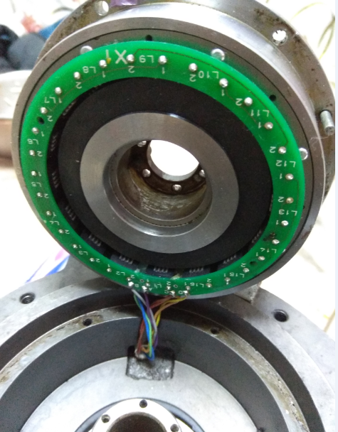

编码器好像是旋转变压器

把控制器拆了。看看里面的线走向。再根据电机出来接头的线,慢慢排除掉一些。

发表于: 2018-03-25 14:38
这个有难度呀,编码器现在都没搞懂

编码器接线现在都还没搞懂。。这种 旋转变压器,

画了个图出来
