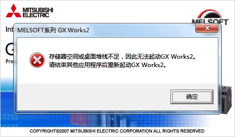

gxw2 今天突然打不开了

关了其他软件也没用什么情况,求指教

先卸载,再关闭杀毒软件和防火墙后重新安装试试吧。

清理一下注册表重新试一下

重做系统

万恶的杀毒软件

我以前遇到过,各种办法用尽了,还是不行,从新装系统吧。不过以后卸载或者安装WORK2软件要留心,安装新的版本一定要卸载干净旧的版本。尽量不要 清理里面的插件木马什么的,工控类的软件很容易杀毒报警的。
