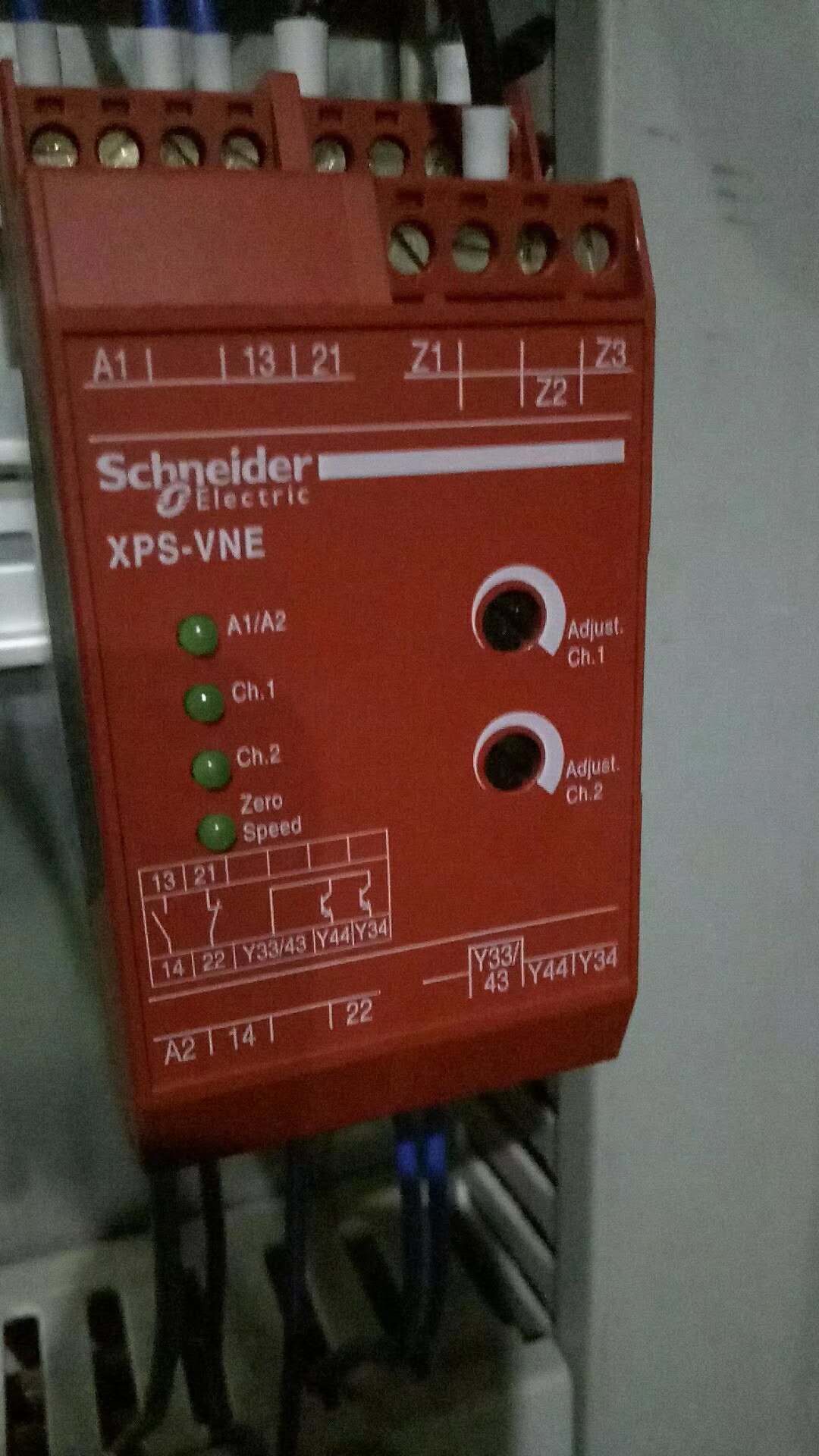

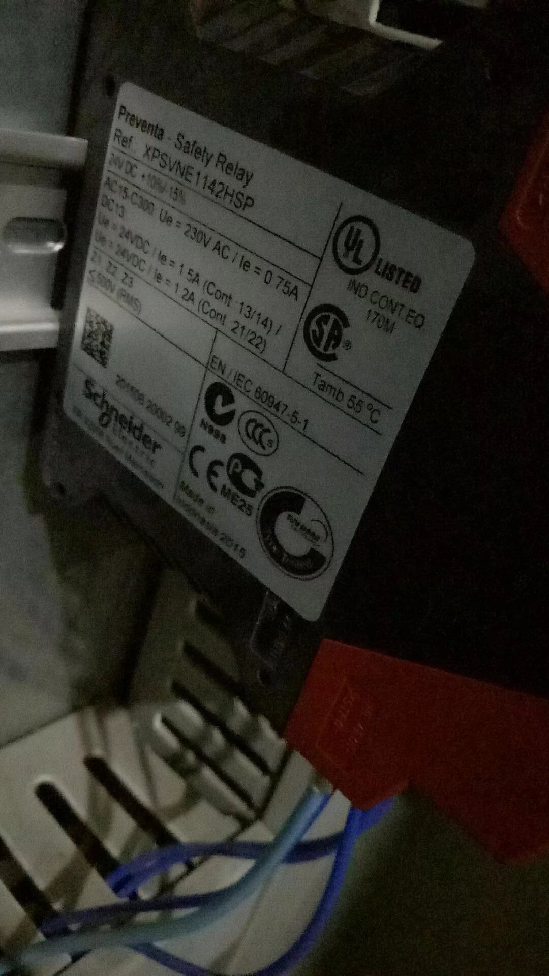

一台机床坏了,找了师傅来修说这个坏了,让买,问他能不能定这个换新的就OK,他说换不换随你,这东西好像要几千块,又怕买回来换上不是这个问题,这个要怎样判断是正常的,机床现在故障是跑跑突然停了,软件上复位复位又能跑,请问师傅们这个要怎样测试好坏,这个是什么原理

0速检测 安全模块 你就让一个三相电机一直转 看是否突然出现0速信号 有没有亮就可以了
