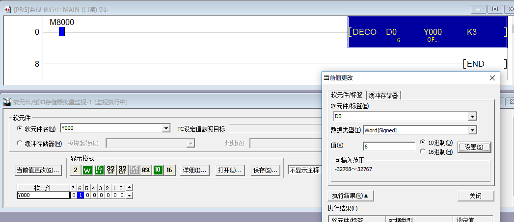

求助
根据D0的值 set y0-y7
比如 上位机写入 d0=3
set y3
mov d0 k2y0 会出现 y0y1都亮了

哈哈~~二進制
k2y0 ~~~~~Y0~Y7
2^0~~2^1~~~2^2~~~2^3
Y0      Y1      Y2     Y3
D=3
Y0+Y1~~~~ON
要 Y3     ~~~~D=8

单片机中 可以将 00000001  左移 n 位
PLC没有类似的吗?

deco可以呀。

DECO译码指令可以帮你

多谢7楼、8楼。问题解决了。
