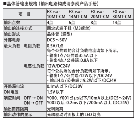

如题,初用三菱。
我有样本手册,就是官网的,产品综合样本
http://cn.mitsubishielectric.com/fa/zh/download/dwn_idx_catalog.asp
我是纸质书,在4-04页,并没有说明,输出驱动能力
在4-06页,标出了FX3GA的驱动能力,晶体管,0.5A/1个COM,0.8A/4个COM
我想要知道具体的驱动能力,我选的是FX3SA-30MT-CM,4个COM,晶体管输出,漏型输出

样本上有写的,电流大小和FX3GA一样的。
在最后一页的左下部分。

你下载的可能是FX3综合样本不好找,得下载单独FX3SA的样本
FX3SA样本下载地址:
http://down.ymmfa.com/?id=361
相关截图:
