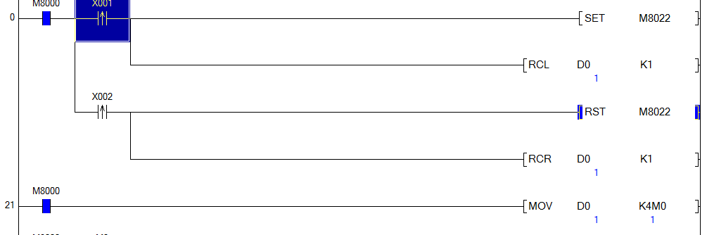

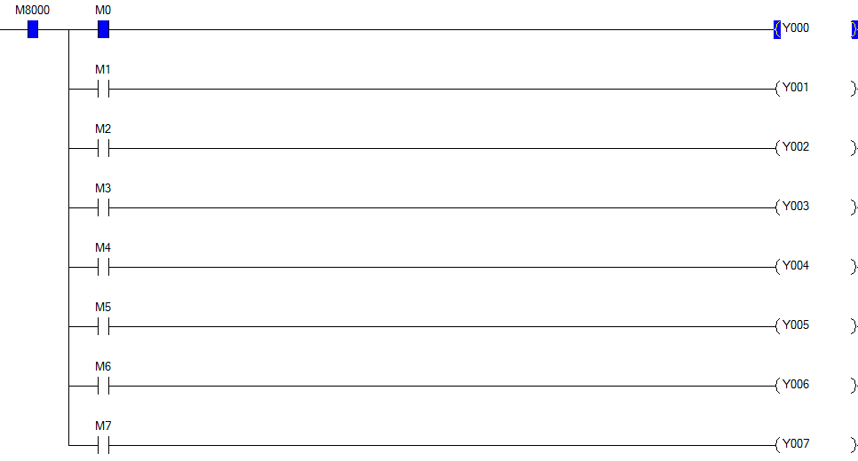

三菱梯形图,手动部分,同一个按钮,每按下一次顺序动作置位一个动作。第二个按钮每按一次,按照反顺序复位一个动作。恳请大神赐教。多谢了。

不知道你是不是这个意思。依次置位还要保持住!

大神啊,就是这个意思,多谢师傅指点。非常感谢!那怎样才能增加输出点的控制呢?比如20个或是以上呢?

用DMOV D0 K8M0可以控制17个点。太感谢啦!这让我少走了很多弯路。
