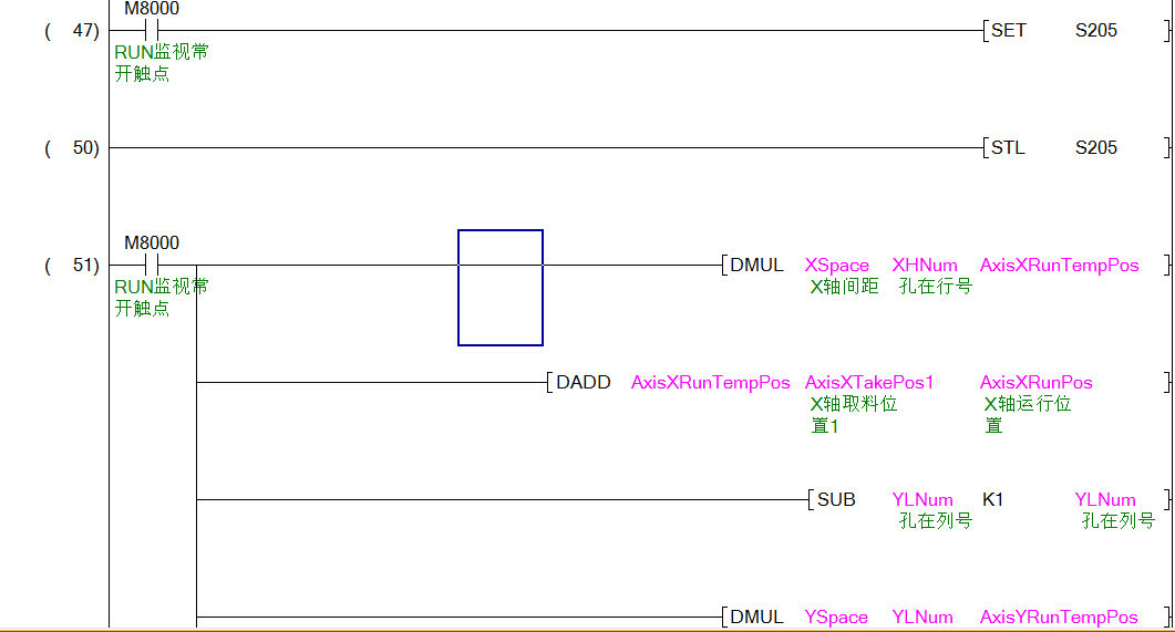

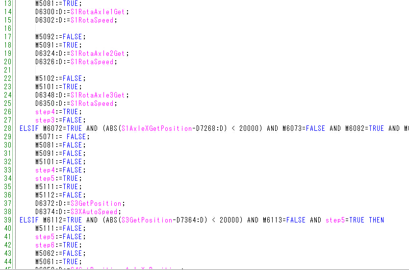

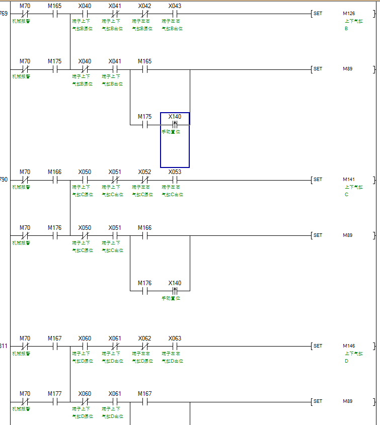

今天有一台比较久的设备要更新硬件,程序需要修改。由于是别人写的,都是用的set与rst,和我编写的方式不一样。我读程序感觉一点流程也没有,注释也不完整。
你们编写程序时是先编辑注释还是一边写程序一遍写梯形图呢。我一般都是注释,确定控制的流程,然后根据注释去编写梯形图。感觉这样比较有条理,程序执行到哪里有问题也可以很容易的检测出来。
不知道各位大神都是如何编写的,希望不吝赐教!!!

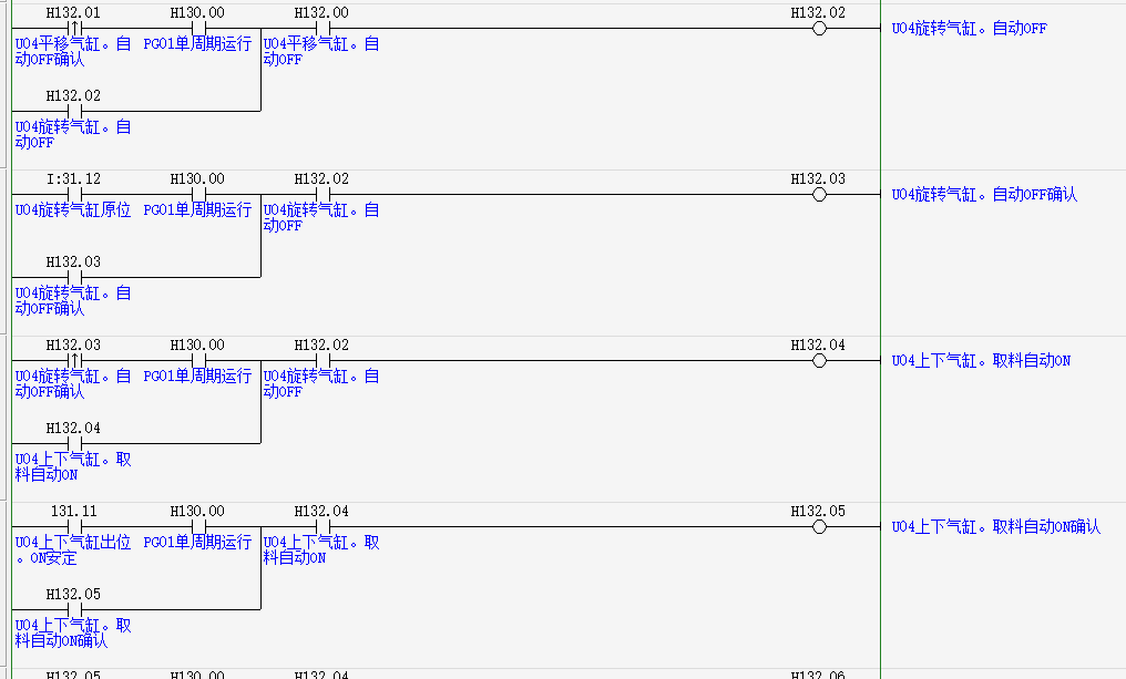

    程序对比 我写的都是线圈

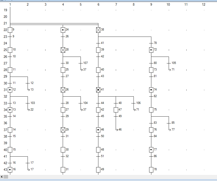

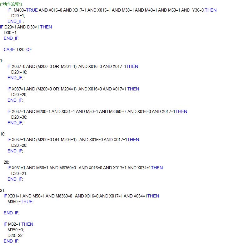

    给你参考下
    谢谢,涨知识。所有的PLC都有这功能吗

    这不是C语言中的流程控制吗,又可以长知识
